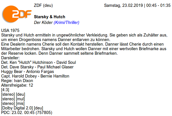

Beim ZDF wird in der EIT im Component Descriptor im Beschreibungsfeld angegeben, ob eine Sendung Originalton hat ("Originalton", z.B. bei Starsky & Hutch Fr/Sa nachts) oder nicht ("ohne Originalton").
Bei AC-3-Spuren scheint die Description im DMS in der Detailansicht eines Events immer angezeigt zu werden, bei MP2-Spuren (wo beim ZDF Originalton bzw. AD laufen) dagegen nicht. Ich meine, dass das früher mal anders war und die Beschreibung generell angezeigt wurde. Daher wäre es super, wenn der DMS das wieder entsprechend anzeigen könnte....momentan steht da stattdessen komischerweise der Wert "stereo", der wohl vom component_type herkommt.

Bei einem Redesign der "EPG Details" stellt sich die Frage, welche Richtung es im DVBViewer und DMS nehmen soll. Es gab bereits Kritik, die besagte, dass der Text zu verschwenderisch mit dem Platz umgeht, so dass man im EPG-Fenster des DVBViewers zu viel nach unten scrollen muss, um an die gewünschten Infos zu gelangen. Muss wirklich der Inhalt aller Component Descriptoren über mehrere Zeilen verteilt aufgelistet werden (siehe Screenshot oben)? Oder reicht eine kurze symbolhafte Zusammenfassung ähnlich der in Programmzeitschriften, so wie sie der DVBViewer GE in die erste Zeile setzt? Oberes Bild: DVBViewer Pro. Unteres Bild: DVBViewer GE:
