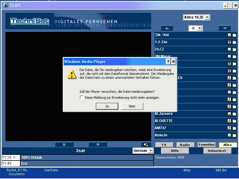

astra Posted January 18, 2005 Author Posted January 18, 2005 so, nun hat das bild nicht auf den bildschirm gepasst,habe es geteilt und hoffe Ihr könnt was damit anfangen. Neu.rar Quote
Guest Oliver Posted January 18, 2005 Posted January 18, 2005 Die Größe kann man bei Graphedit unter "view" anpassen. Übrigens ist das der falsche Graph. Du hast einen für die Medienwiedergabe gepostet, nicht für Live-TV. Bis dann Quote
Klausing Posted January 18, 2005 Posted January 18, 2005 also ich verstehe nicht warum Du hier immer von TV4PC was postest? Warum nimmst Du nicht den DVBViewer? Übrigens ist diese Dateiendung wahrscheinlich mit irgendeinem DVDPlayer verknüpft. Da ist eine solche Fehlermeldung OK. Enfach den Haken setzen und OK klicken. Ansonsten ist hier das DVBViewer-Board. Falls Du also Probleme mit dem DVBViewer hast , dann immer her damit Quote
