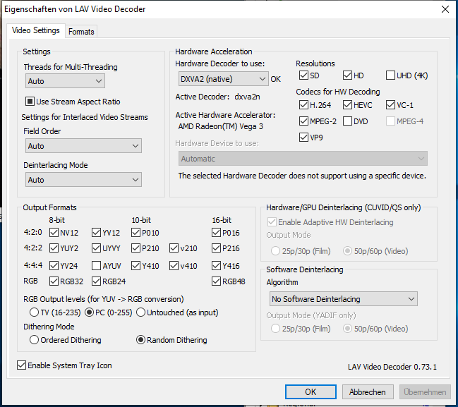

Ist konfiguriert, dass der LAV Video Decoder Hardwarebeschleunigung nutzen soll? Siehe bei laufender Wiedergabe Einstellungen -> Filter -> LAV Video Decoder -> Hardware Decoder to use. Dort DXVA2 (native) einstellen, falls noch nicht geschehen -> OK -> im DVBViewer Wiedergabe -> Wiedergabe neu aufbauen durchführen, damit die Änderung wirksam wird.

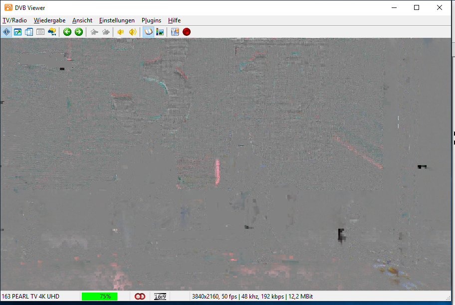

Trotzdem bin ich das mal durchgegangen wie beschrieben, um unnötigen künftigen Trouble zu vermeiden. Bei Hardware-Decoder stand "none" - habe ich jetzt geändert wie empfohlen. Nach einem Aussetzer (Neuaufbau) läuft das Bild sofort rund, Zappen dauert jetzt aber gefühlt doppelt so lange. Auch UHD (Pearl 4K) ist aufrufbar, Bild ist gefühlt in Zeitlupe, alle paar Sekunden kurzes graues Gekruschel. Vorher (gestern) nur graues Gekruschel. Die Ryzen Raven Ridge, wozu der Athlon GE200 ja auch gehört, sollen UHD ja nativ können.
Das mit der Filterseite sah so aus, dass da "EVR Custom" stand, geändert auf Enhanced... - Zapping verlängert sich.
Aktiviere ich im LAV-Filter UHD/4K gibt's nur grünes Bild.
Habe mal einen Screenshot des Filters beigepackt.
Und auch einen weiteren mit der Darstellung bei Pearl.

vor 4 Stunden schrieb BBHB:
Besagt, dass deine Grafik-Hardware nicht mit dem Format klarkommt (UHD HEVC Video mit 10 Bit Farbtiefe). Dafür wirst du wohl nachrüsten müssen.
Das passiert bei UHD HEVC-Software-Dekodierung. Das kann der LAV Decoder nur schlecht, und außerdem braucht es eine Riesen-CPU-Leistung. Du kannst einen schnelleren Decoder als LAV probieren:
