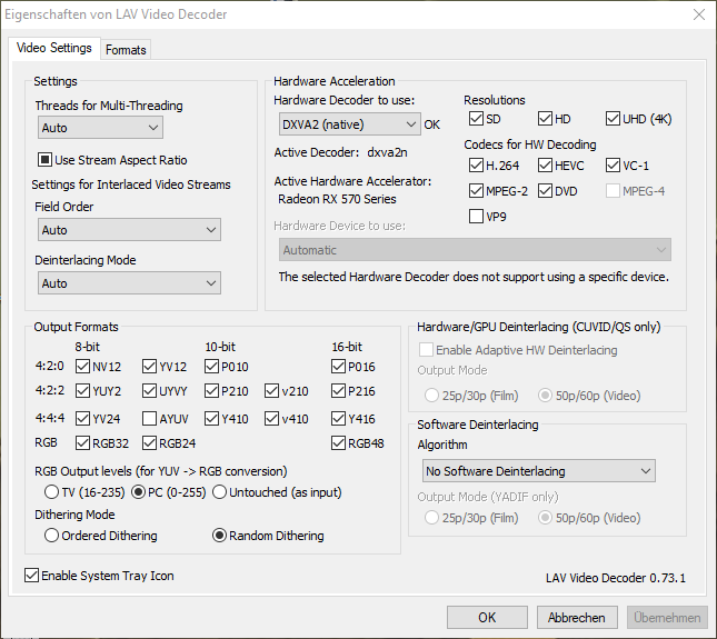

danke für deine Antwort. Hier mal ein Screenshot und vielleicht hilft ja auch die Support.zip

Ändere probeweise DXVA2 (native) auf None, danach OK und im DVBViewer Wiedergabe -> Wiedergabe neu aufbauen, damit es wirksam wird. Besser?
Danke, habs jetzt mal auf "None" gestellt. Prozessorlast geht zwar ein wenig hoch (von ca. 3% auf ca. 8% - denke das ist zu verschmerzen), werde das jetzt mal weiter beobachten.

Danke,
nach der Umstellung auf "None" trat dieses Problem bisher nicht mehr auf.
