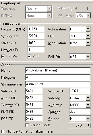

Griga Posted March 11, 2019 Posted March 11, 2019 Ich habe zwar kein "Netzwerkkastl", das es vermutlich nur in Österreich gibt, konnte aber ARD Alpha HD sofort mit dem DVBViewer finden. Die Schritte: TV/Radio -> Empfangseinstellungen/Suchlauf Unter "Verfügbare" Empfangsarten "DVB-S 19,2° E" wählen, als Transponderliste Astra 19.2°E. Auf Suchlauf klicken. In der Zeile "Start" mit den Updown-Buttons die Frequenz 11053 H einstellen. Auf Frequenz scannen klicken -> ARD Alpha HD und Radio Bremen HD werden der Senderliste hinzugefügt. 1 Quote

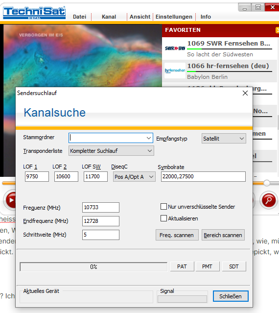

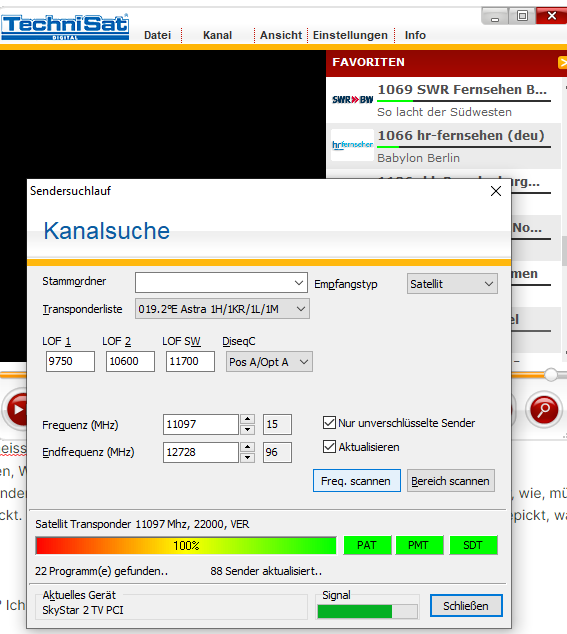

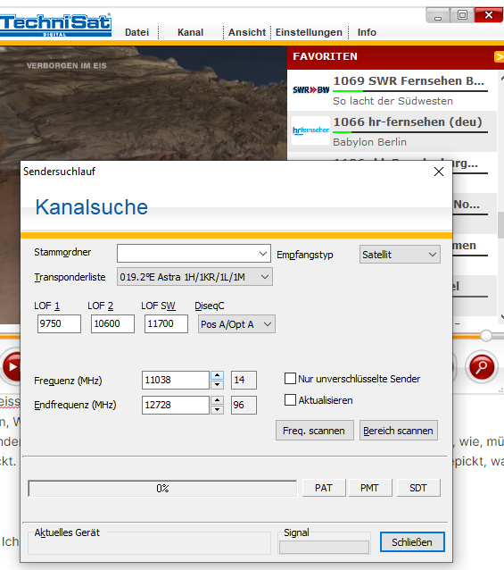

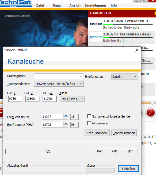

Guguguggt Posted January 18, 2022 Posted January 18, 2022 Hallo! Ich denke, ich hänge mich hier einmal an. Seit einiger Zeit ist ARD Alpha futschikato, ich habe versucht, den Sender auf die Weise zu suchen/finden wie es Griga oben beschreibt. Und weil ich diesen Rat auch schon anderweitig gelesen habe. Tja, mein DVBViewer findet da rein gar nix. Könnte es sein, dass ich eine veraltete Version habe? Ich habe den DVBViewer TE2 (DVBViewer TE2 1.0.4.372) Technisat ist auf dem Programmfenster noch zu lesen. Die Kanalsuche kommt mir immer schon irgendwie "reduziert" vor. Ich kann auch die Frequenz 11053 nicht punktgenau einstellen. Bei Klick auf Frequenz läuft eine Suche, dann heisst es "22 Sender gefunden" Und irgendwas aktualisiert. Wo zum Kuckuck kann ich denn mal nachkucken, WELCHE Sender da gefunden wurden? Und was genau wurde aktualisiert? Vor einiger Zeit waren mal alle eingestellten Sender weg, warum auch immer. Ich habe sie mir dann, ich weiss gar nicht mehr, wie, mühsam wieder zusammengesucht. Auf der Kanalliste, wenn man oben den kleinen Pfeil klickt. Dort habe ich dann einen Sendernamen eingegeben und dann das rausgepickt, was mir gefiel und es auf die Favoritenliste gesetzt. Mit ARD-Alpha-HD klappt das nicht. Was mache ich verkehrt? Könnte es auch an der TV-Karte liegen? Zu alt? Ich weiss gar nicht mehr, wie lange ich die schon habe. Bildschirmfotos hätte ich auch, aber zusammen haben die mehr als 726kb ? Quote
