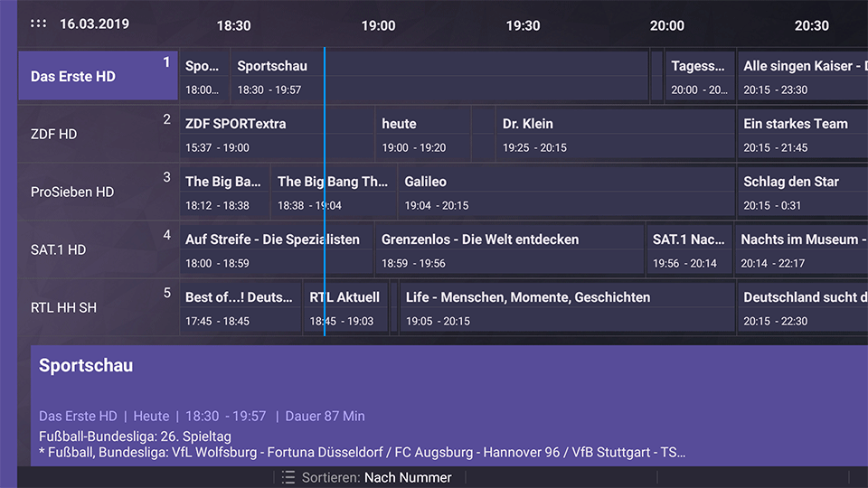

vor 12 Minuten schrieb Kaloschke:
Nicht bei allen Sendern, sondern nur bei Sendern die "interlaced" senden wie Pro7/Sat.1 Gruppe und Betadigital z.B. SPORT1, DMAX, da der Stick aktuell kein deinterlacing bei 1080i 50/60Hz kann. Wie du das mit welchen Einstellungen im Stick und der App hinbekommen hast ist mir immer noch ein Rätsel?
Für den Zweifler ein paar aktuelle Screenshots  :-)
Wegen Deiner Bemerkung oben "da der Stick aktuell kein deinterlacing bei 1080i 50/60Hz kann. " habe ich mal hier gepostet. Der "Stick" KANN ja offensichtlich die Sender darstellen, nur eben nicht mit Kodi und dem DVBViewer Addon.
2a.gif.9c4b07da2f709354973ada18ca57610f.gif5a.gif.a08f52cd8fe3173b299db92132f48ed0.gif4a.gif.bd8117d79958f8eafe8fa815cdeb1ed0.gif3a.gif.78d2bec231a3e581dd08855c315d3c6e.gif

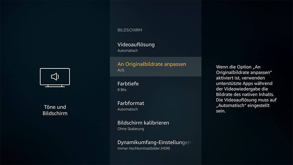

Interessanter wären die Bild Settings von deinem Stick?

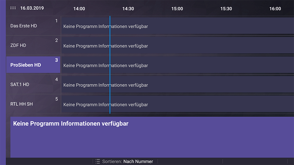

Server ist der DMS?
Wo ist der EPG?
Meinst Du das unten?
Klar, Server ist der DMS. Sonst würde ich es nicht hier posten.
EPG hat wohl ein bisschen gebraucht. Ich benutzte TV auf dem Stick nur, wenn ich Fussball auf dem Beamer schauen will
6a.gif.698238a7b5934d96b6a8a00bae0275b0.gif7a.gif.72f7b5176533fb6d22c2649028949e6d.gif
Deswegen habe ich es hier gepostet. Der "Stick" kann es

Bei der Videoauflösung steht bei mir "Automatisch (bis zu 4K Ultra HD)", also hast keinen 4K Stick oder kein 4K Abspielgerät?
Wenn ich deine Einstellungen übernehme, bis auf die 4K Einstellung, bleibt mein Bildschirm trotzdem schwarz auf Sat.1HD.
