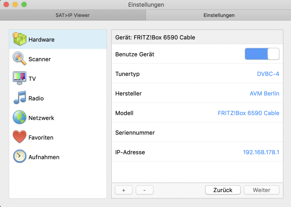

ich schaffe es leider nicht den Sat>IP Viewer zusammen mit meiner Fritz!Box 6590 Cable zum laufen zu bringen.
Ich habe das Programm auf meinem iMac installiert und die FritzBox wird auch erkannt

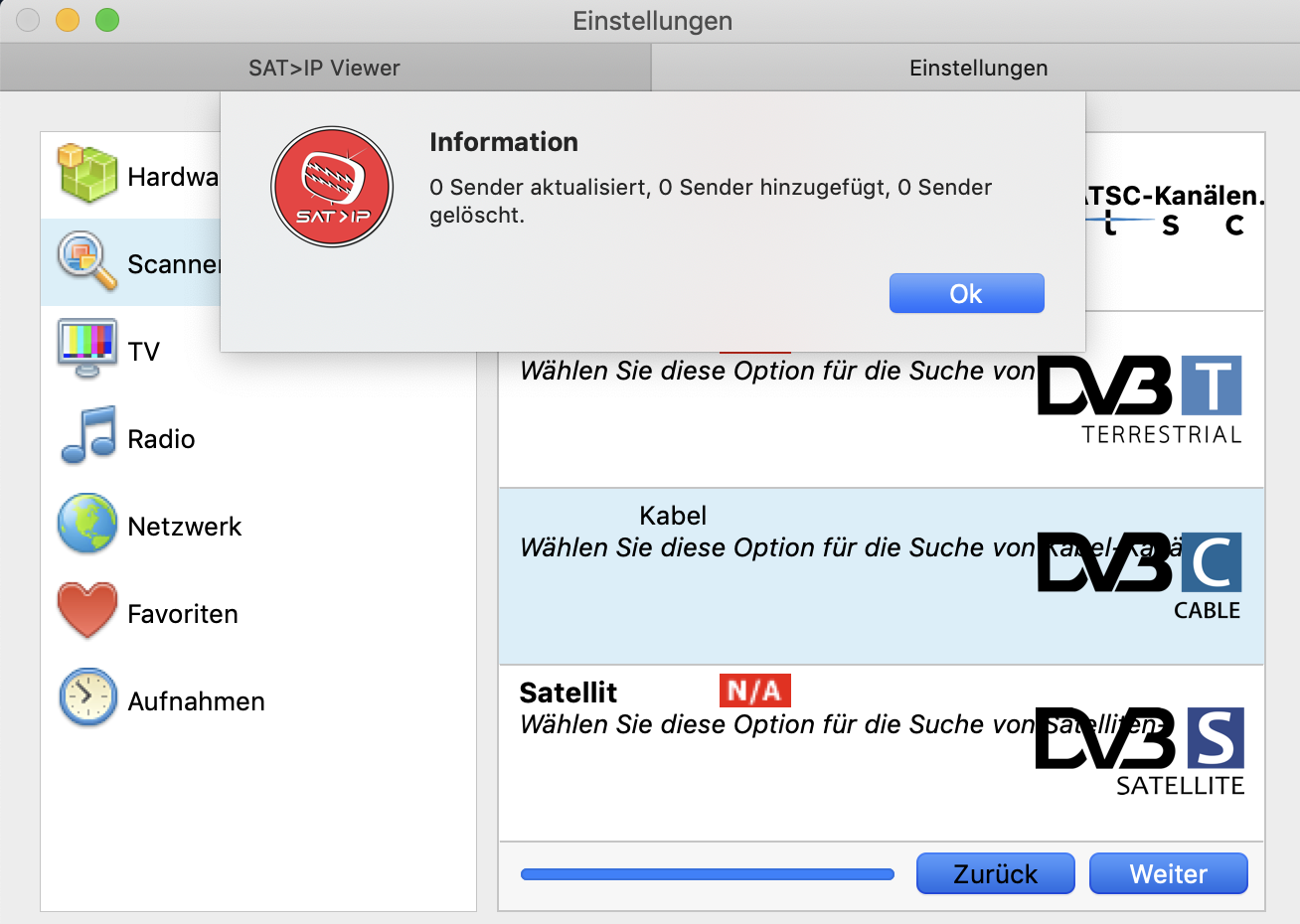

Mein Anbieter ist Vodafone (Kabel Deutschland) und die Fritz!Box findet in den eigenen Einstellungen auch diverse frei Fernsehkanäle (SD und HD).
Leider finde ich mit dem Scanner keinen einzigen davon (Transponder * Kabel Deutschland ... und diverse andere Versuche)

Also was definitiv so nicht gedacht ist, ist die Darstellung des Suchfensters. Das liegt wohl daran, dass das modale Fenster in ein kleineres Fenster gepackt ist. Das ist ein Fehler den ich beheben werde.
Was die Fritzbox angeht, so ist das Problem die Box: https://www.DVBViewer.tv/forum/topic/60096-DVBViewer-und-fritzbox-cable/?do=findComment&comment=465759
Die Antwort auf meine damalige Frage bezüglich der Implementierung wurde wie folgt beantwortet:
Zitat
Bedauerlicherweise müssen wir Ihnen mitteilen, dass AVM eine Lösung mit den von Ihnen gesuchten Eigenschaften nicht herstellt.
Da eine solche Ankündigung derzeit auch nicht vorliegt, danken wir Ihnen für Ihr freundliches Feedback und Ihren konstruktiven Verbesserungs-
vorschlag, er wurde von mir gerade an den dafür zuständigen Produkt- manager im Hause AVM weitergeleitet.
Ob und ggf. wann eine Umsetzung erfolgen wird, steht zum jetzigen Zeitpunkt allerdings noch nicht fest. Generell gilt aber natürlich, dass unsere Produkte von der Nachfrage und den Verbesserungsvorschlägen/ Wünschen der Kunden "leben", so wurden auch in der Vergangenheit bereits unzählige Verbesserungsvorschläge in die Tat umgesetzt (nicht selten schon direkt in der nächsten Version).
Wir hoffen, dass Sie AVM auch in Zukunft bei der Wahl eines neuen Produktes berücksichtigen.
Es ist aber prinzipiell möglich die Playliste aus der Fritzbox in der Anwendung zu importieren. Dafür braucht man nur die URL unter Netzwerk einzutragen. Das ist allerdings nicht ganz so praktisch und Teletext geht in dem Fall ebensowendig wie EPG. Selbst die Aufnahme ist dann nicht möglich. Das hat allerdings Gründe die Apple vorgibt. Wenn ich noch erlaubt hätte Streams aufzuzeichnen, wäre die Anwendung nie in den Appstore gekommen.
