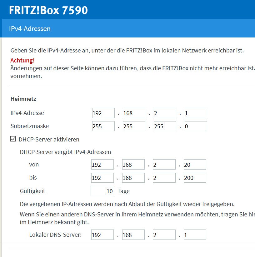

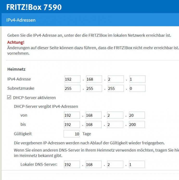

Ist der Powerlineadapter auch von AVM? Hat die 7590 den richtigen IP-Bereich eingestellt, bzw. passt das mit dem DMS/Server?

@catshome : Habe vergessen: Update auf neustes FritzOS hatte ich vorher probiert, ebenfalls die neueste Labor FM. Powerline ist von DLink. IP Bereich sollte auch passen - der Sat>IP server wird erkannt vom DMS. Die Anbindung vom DMS server erfolgt bereits über wlan an die fitzbox, hatte ich vorher auch auf Powerline.

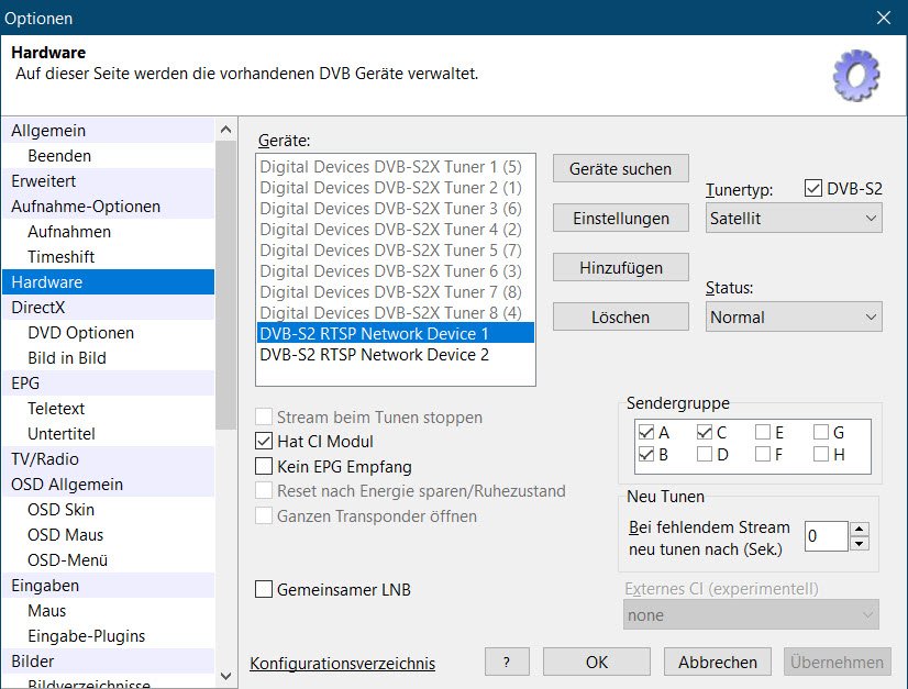

Auf dem Rechner, auf dem der DMS läuft, ist ebenfalls der DVBViewer installiert. Hier kann ich entweder den DMS oder direkt den Xoro als Quelle wählen. DMS funktioniert nicht, Xoro stürzt nach ca. 15min ab....
Überprüfe vielleicht zunächst mal deine Einstellungen, und ob der DVBViewer bez. DMS richtig konfiguriert wurde, was du in den DVBViewer Einstellungen "Verbindung testen" testen
kannst. Hier ein Beispiel:
