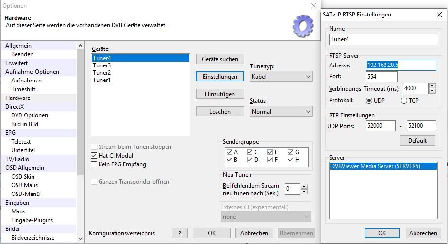

ich nutze DVBViewer Pro und DMS zusammen mit vier Tuner von Digital Devices. Gestern wurde leider das Herbst-Update von Windows 10 automatisch eingespielt und seitdem kann nur noch ein Client auf alle Sender zugreifen. Weitere Clients können nur das gleiche Programm sehen, wie der erste Client. Bei allen anderen Sendern wird nur ein schwarzes Bild angezeigt und 0% Empfangssignal. Es erscheint nicht die Dialogbox, dass kein Tuner zur Verfügung steht. Das Problem ist auf ARD/ZDF/NDR reproduzierbar, hat also nicht mit einem CI zu tun.
DVBViewer 6.1.4 auf allen Clients
DVBViewer Media Server 2.1.4
Clients und DMS habe ich bereits neu installiert, Treiber für die TV-Karten ebenfalls. Mehrere Neustarts sind erfolgt.
Testweise habe ich auf dem Gerät, wo die Tuner installiert sind, die RTSP-Verbindungen gelöscht und direkt auf die Karten zugegriffen. In diesem Szenario konnte ich dann auch mit mehreren Instanzen verschiedene Sender ansehen. Sobald aber der DMS die Sender "verteilt", hat nur der erste Client die freie Auswahl.
Habe ich evtl. eine Einstellung übersehen? Nach all den Jahren wird man ja betriebsblind, wenn alles läuft. Support.zip und zwei Screenshots hängen an.

Hmm, merkwürdig,  im Log ist kein Problem zu erkennen. Es wird im DMS ordnungsgemäß für das Erste der erste (oberste) Tuner aus deiner Hardware-Liste herangezogen, und dann für das ZDF der zweite. Aber der liefert keine Daten, oder sie kommen nicht zum DVBViewer durch. Das ist definitiv seit dem Update auf Windows 10 1809 so?
Ändert sich das, wenn du die RTSP-Geräte im DVBViewer in ihren Einstellungen auf TCP als Protokoll umstellst? Beachte, dass du dafür sowohl in den Einstellungsdialogen als auch abschließend in den DVBViewer-Optionen OK bzw. Übernehmen anklicken musst.

Ich habe testweise die einzelnen Tuner deaktiviert und aktiviert. Dabei ist mir aufgefallen, dass jeweils der zweite Tuner pro Karte nicht mehr funktioniert. Wenn ich z.B. nur den zweiten Tuner pro Karte aktiviere, habe ich gar kein Bild mehr. Wenn ich nur die beiden ersten Tuner aktiviere, kann ich zwei unterschiedliche Sender ansehen. (Bin mir nur nicht sicher, ob jetzt eine Karte komplett ausgefallen ist, oder wirklich jeweils der zweite Tuner. Da muss ich gleich mal händisch den Antennenstecker ziehen)
