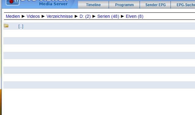

Im mobilen Webinterface werden saemtliche Verzeichnisse mit Videos als leer angezeigt,
egal, welches Format die Dateien haben.
Habe ich darauf Einfluss ?

Die Aktualisierung laeuft einige Zeit, aber ohne Resultat.
Im Interface sieht man jetzt Eintraege( Linien) , entsprechend der Anzahl der Files, die da sind, aber ohne Text.

Wie kommt das denn? :blink: Ich glaube, den Fall hatten wir noch nie. Gibt es eine Besonderheit bei dir, die das erklären könnte?
Es ist aber nicht so, dass man jetzt eines der (nicht sichtbaren)  Videos auswaehlen koennte.
