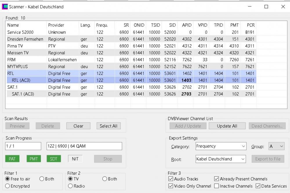

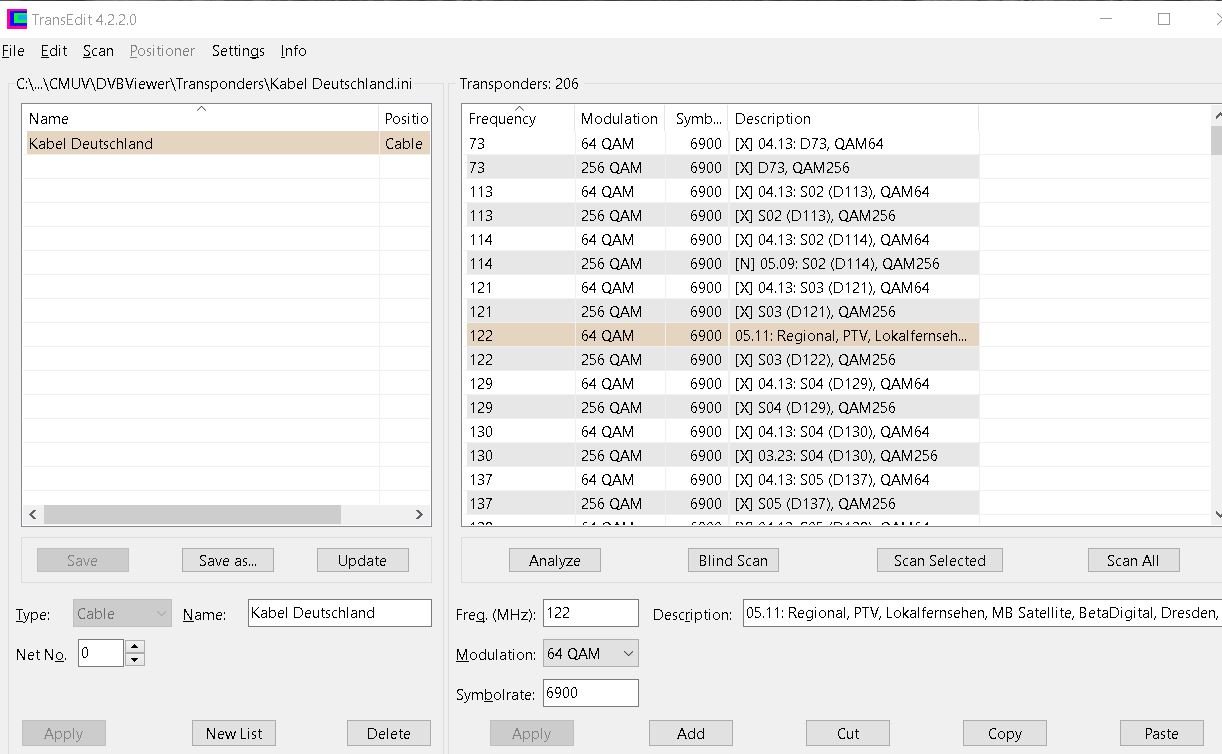

Transedit zeigt RTL und SAT1, aber RTL nur im Sendersuchlauf an.
Klicke ich SAT1 (122/64QAM/6900) im Suchlauffenster mit "preview" an, öffnet DVBViewer den SAT1-Kanal mit Bild und Ton.
Im Sendersuchlauf im DVBViewer wird aber SAT1 nicht angezeigt. RTL vergleichsweise problemlos.

vor 20 Stunden schrieb Gerd Leistner:
Es ist unklar, was dieser Satz meint. Aus dem Screenshot ist ersichtlich, dass RTL und Sat.1 bei den TransEdit-Suchlaufergebnissen erscheint. RTL wird als bereits in der DVBViewer-Senderliste vorhanden markiert. Sat.1 nicht, also scheint der Sender in der DVBViewer-Senderliste zu fehlen. Es kann auch sein, dass Sat.1 in der DVBViewer-Senderliste mit falschen (veralteten) Daten steht. Ich würde versuchen, ihn mit der Suchfunktion des Senderlisten-Editors ausfindig zu machen.
Übrigens: https://www.dvbviewer.tv/forum/topic/62073-transponderliste-kabeldeutschland/?do=findComment&comment=478956
Eine so erzeugte Transponderliste ist wahrscheinlich besser geeignet als die von dir verwendete.
