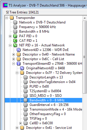

Ich habe einige Zeit gebraucht, um den DVB-T2-Empfang überhaupt hinzubekommen, am Ende lag es an dem Bandbreiten-Wert 8 in der DVB-T Transponder Datei. Mit Hilfe von Transedit konnte ich mit dem Wert 10 endlich DVB-T2-Sender empfangen.
Bist du dir sicher? Das überrascht in zweierlei Hinsicht. Erstens ist es den meisten DVB-T bzw. T2-Geräten egal, welche Bandbreite die Anwendung angibt, weil sie sie ohnehin automatisch erkennen. Und gerade die DD-Hardware will die exakt wissen? Außerdem ist die Bandbreite anderswo in NRW laut Network Information Table (NIT) 8 Mhz, sowohl im Ruhrgebiet (siehe Screenshot) als auch in einem anderen älteren Sample aus dem Gebiet Bonn.
Schaue bitte mal nach, was der TransEdit Analyzer bei dir an der Stelle angibt.
Hallo Griga,
Du hast Recht, ich hatte zwei Änderungen an der ini-Datei durchgeführt. Es war nicht die Bandbreite, sondern die Eigenschaft DVB-T2, die den Empfang der Sender ermöglicht hat.
Mit der Standarddatei "DVB-T_Germany.ini" empfange ich hier absolut nichts.
Sorry für das Missverständnis... ich betrete gerade Neuland.
