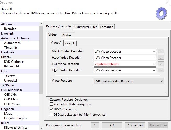

nach der Standart Installation vom Viewer sehen die DX Optionen bei mir so aus.
Damit funktioniert es bei mir ohne Probleme. Auch mit der Maus auf der "Timeline".

.ts ist unkritisch. Das Format sollte normalerweise mit dem DVBViewer Filter (DVB Source) als Quellfilter/Splitter abgespielt werden und Springen sollte kein Problem sein - ist es bei dir ja auch nicht.
Ist der DVBViewer Filter für .ts abgewählt (siehe Optionen -> DirectX -> DVBViewer Filter), kommt ein anderer Quellfilter zum Zuge. Wenn die LAV Filters installiert sind, üblicherweise der LAV Sourcefilter, der beim Springen normalerweise auch keine Probleme macht. Unter Einstellungen -> Filter sieht man dann einen Eintrag mit der URL. Bei Quellfiltern anderer Herkunft wird die Sache jedoch ungewiss... die im obigen Screenshot abgebildeten Decoder/Renderer sind dagegen eher irrelevant.
