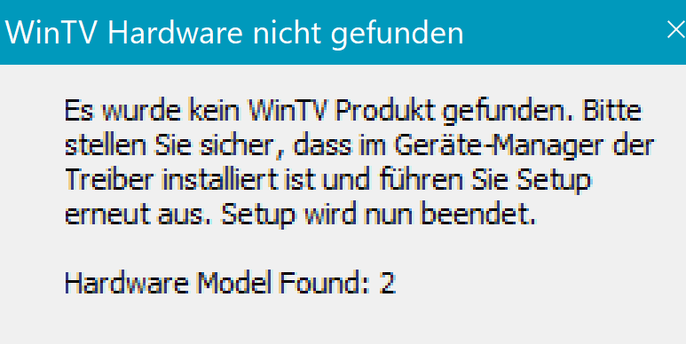

Bis Gestern funktionierte alles.
TV erhält Antennen Signal. DVBV zeigt 0%
SAT>IP funktioniert.
Treiber aktualisieren hilft nix.
Windows behauptet, das die Karte ok ist.
Ist eine Hauppauge WinTV-quadHD (Model 1661xx-1, Dual DVB.T2)
Ich hab keine Idee!
Jetzt hab ich das Teil rausgenommen, Kontakte gesäubert...
Im Gerätemanager inkl. Treiber deinstalliert...
Bei der Suche nach neuer Hardware bindet W10 dann alles wieder ein
So!
Dann hab ich versucht WinTV zu installieren: Hardware nicht gefunden!
Also W10 erkenntse, DVBV bzw. dieser neue RECService bindet sie auch ein, Haupauge findets nicht!?
Also? Hardware defekt? Ist jezz 3 Jahre alt.

Der Wechsel der Hardware brachte genau null.
Es lag tatsächlich an der aktiven Antenne, die zwar noch ausreichend Signal fürs TV bereitstellte, nicht aber für die Tuner-Card.
Eine funktionierende Antenne (und das Zurückschicken der DVB-T2-Quad-Karte) brachte schließlich die Lösung.
Jetzt muss ich nur wieder die Antenne neu ausrichten... :(
