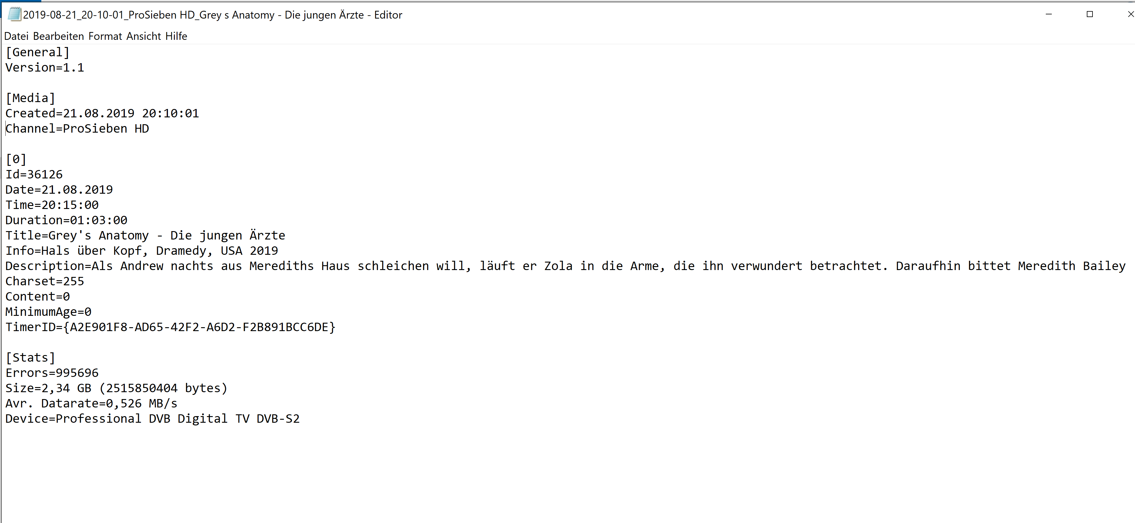

Wie im Betreff schon geschrieben ist jede Aufnahme die ich über das Webinterface des DMS programmiere "defekt" also nicht abspielbar. Verschiedene Player habe ich probiert natürlich auch den DVBViewer, es kommt nur ein völlig verpixeltes Bild zustande mit keinem oder abgehaktem Ton. Es ist egal ob es sich um verschlüsseltes oder unverschlüsseltes HD-Material oder auch Free TV in SD handelt. Das Ergebnis ist das Gleiche. Über den DVBViewer programmierte Aufnahmen funktionieren hingegen. Live TV schauen funktioniert auf dem Server PC sowohl über den DVBViewer als auch über KODI problemlos. Auf dem Surface habe ich beim TV gucken über KODI die gleichen Störungen (hab ich eben erst festgestellt).

Wie im Betreff schon geschrieben ist jede Aufnahme die ich über das Webinterface des DMS programmiere "defekt" also nicht abspielbar. Über den DVBViewer programmierte Aufnahmen funktionieren hingegen.
Dass die Art, wie du die Aufnahme programmirst, die Ursache für die Störungen darstellt, ist eher unwahrscheinlich.Auch in deinen Einstellungen sehe ich kein Problem.  Im svcdebug.log wird deutlich, dass der DMS häufig einen stark gestörten Stream mit vielen Unterbrechungen erhält. Dabei kann es sich um Empfangsstörungen handeln. Wenn sie mal auftreten und mal nicht, könnte ein Wackelkontakt in einem Antennenstecker oder ein Bruch des Innenleiters im Antennenkabel beteiligt sein.
Bei dir würde ich jedoch eher ein Problem in dem PC vermuten, das z.B. unter bestimmten Bedingungen den Datentransfer von der USB Box in den Media Server so ausbremst, dass es zu Pufferüberläufen und Datenverlusten kommt. Es ist schwierig, sowas einzukreisen. Man kann praktisch nur alles an Soft- und Hardware, was für den Betrieb des PCs nicht unbedingt gebraucht wird, probeweise aus dem Verkehr ziehen / deaktivieren und schauen, ob das Problem damit verschwindet. Ich würde mit McAfee VirusScan anfangen, sofern dieser einen Echtzeitschutz hat, der laufend alles mitlesen will. Auch Netzwerkadapter bzw. deren Treiber benehmen sich manchmal schlecht und können so etwas verursachen.
