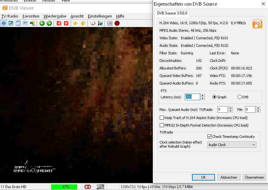

ultra59 Posted September 3, 2019 Posted September 3, 2019 (edited) Hallo, ich nutze DVB ViewerPro 6.1.5.0 als Client für den Media Server 2.1.4.0. Seit ein paar Tagen habe ich bei allen öffentlich rechtlichen HD Sendern nach ein paar Sekunden Audiojitter und anschliessend starke Klötzchenbildung, bzw. das Bild "zerfasert". Das Problem trat zeitgleich auf allen Windows 10 Clients auf. Die Wiedergabe des nicht transkodierten Streams mit dem VLC funktioniert auf den Clients einwandfrei. Bin für jede Anregung dankbar Ulrich support.zip Edited September 3, 2019 by ultra59 Quote

ultra59 Posted September 4, 2019 Author Posted September 4, 2019 Es ist wie Du geschrieben hast: Ein RTSP Stream im VLC abgespielt zeigt das gleiche Verhalten bei den ÖR HD Sendern. Die Anzahl der Diskontinuitäten steigt nach ein paar Sekunden, mit Einsetzen der Bild- und Tonstörungen, rapide an. Es spielt dabei auch keine Rolle, ob die Clients via WLAN oder mittels Gigabit Ethernet, am gleichen Switch wie der Media Server Rechner angeschlossen zugreifen. Ich habe das Problem auf insgesamt vier Notebooks, 3 Lenovo T430s, 1 HP Pavillion X360 allesamt mit Win10 Pro 1809 und letzten Updates "Kumulatives Update KB4507419 für .NET Framework 3.5, 4.7.2 und 4.8 für Windows 10, Version 1809" und "KB4507469 (Betriebssystembuild 17763.615)", jeweils installiert am 09.08. Da ich nicht genau sagen kann, ob das Problem seit der Installation der o.a. Updates auftritt, werde ich diese mal in umgekehrter Reihenfolge der Installation entfernen, falls Du/ihr keinen anderen Vorschlag habt. Quote

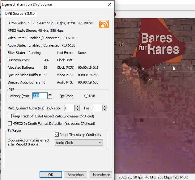

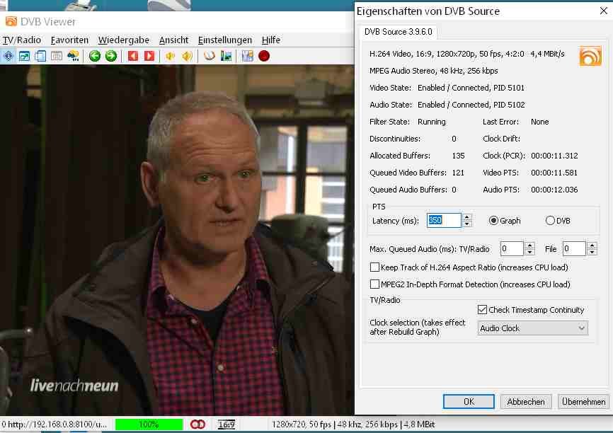

ultra59 Posted September 5, 2019 Author Posted September 5, 2019 (edited) 8 hours ago, Griga said: Was ist mit einem HTTP-Stream im DVBViewer? Wenn HTTP störungsfrei ist, müsste es TCP als Übertragungsprotokoll im Rahmen von RTSP-Geräten eigentlich auch sein. HTTP läuft störungsfrei im DVBViewer (siehe HTTP.jpg), bei TCP als Übertragungsprotokoll tritt das Problem unverändert auf (siehe RTSP_TCP.jpg). Ich darf die Dateien leider nicht uploaden, max. 10 KB erlaubt... Edited September 5, 2019 by ultra59 Quote

ultra59 Posted September 6, 2019 Author Posted September 6, 2019 Gelöscht... Once again: HTTP läuft störungsfrei im DVBViewer (siehe HTTP.jpg), bei TCP als Übertragungsprotokoll tritt das Problem unverändert auf (siehe RTSP_TCP.jpg). Quote
Griga Posted September 6, 2019 Posted September 6, 2019 Tja, merkwürdig... HTTP baut auf TCP auf, beide sollten eigentlich gleich robust gegen Störungen und Datenverluste im Netzwerk sein, weil der Client alle ankommenden Lieferungen bestätigt bzw. der Server fehlende und kaputte erneut sendet. Das ist bei UDP nicht der Fall. Dafür ist der Protokoll-Overhead geringer. Also müsste man annehmen, dass der RTSP Live Stream Server im DMS ein Problem hat, das der HTTP Live Stream Server nicht hat. Ich habe aber keine Idee, welches das sein könnte. Den Fall hatten wir bislang in dieser Form noch nicht. Quote
