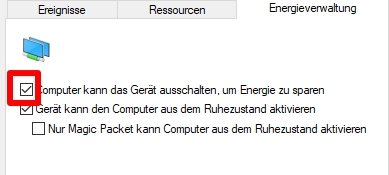

iks-jott Posted September 26, 2019 Posted September 26, 2019 (edited) @Thor.a Ebenfalls nur Laie und ohne deine angehängten Dateien deuten zu können, tippe ich spontan auf die Energieverwaltung im Gerätemanager für deine Geräte falls es sie dafür gibt. Ich kenne die Hauppage Karten nicht. Computer kann Gerät ausschalten... sollte NICHT angehakt sein. Edited September 26, 2019 by iks-jott Quote
gwr Posted September 26, 2019 Posted September 26, 2019 (edited) Sicher? Bei den PCTV-460e und PCTV-461e (wie der WinTV-DualHD Hauppauge empia Sticks) habe ich andere Erfahrungen gemacht. Die Sticks wachen zuverlässig auf, wenn der vorgeschaltete USB-Hub im Standby abgeschaltet wird. Gerätemanager: Geräte nach Verbindung Das wirkt wie ab- und anstecken Bei den Sticks selbst gibt es diese Einstellung bei mir nicht. (Windows 8.1) Den WinTV Dual HD habe ich auch, aber nichts was er empfangen könnte. Da müsste ich erst xx km wegfahren. Edited September 26, 2019 by gwr Quote
thor.a Posted September 26, 2019 Author Posted September 26, 2019 vor 1 Stunde schrieb iks-jott: @Thor.a Ebenfalls nur Laie und ohne deine angehängten Dateien deuten zu können, tippe ich spontan auf die Energieverwaltung im Gerätemanager für deine Geräte falls es sie dafür gibt. Eine Energieverwaltung gibt es nicht für einen solchen Stick. Thorsten Quote
thor.a Posted September 26, 2019 Author Posted September 26, 2019 vor einer Stunde schrieb gwr: Sicher? Bei den PCTV-460e und PCTV-461e (wie der WinTV-DualHD Hauppauge empia Sticks) habe ich andere Erfahrungen gemacht. Die Sticks wachen zuverlässig auf, wenn der vorgeschaltete USB-Hub im Standby abgeschaltet wird. Mein letzter Hauppauge Stick funktionierte auch einwandfrei. Am besagten Notebook kann ich den USB-Hub nicht im Standby abschalten, zumindest habe ich keine Option dafür gefunden. Das ist m. E. auch nur eine sehr unsaubere Lösung bzw. ein Workaround, und grenzt den Fehler nicht ein. Thorsten Quote
