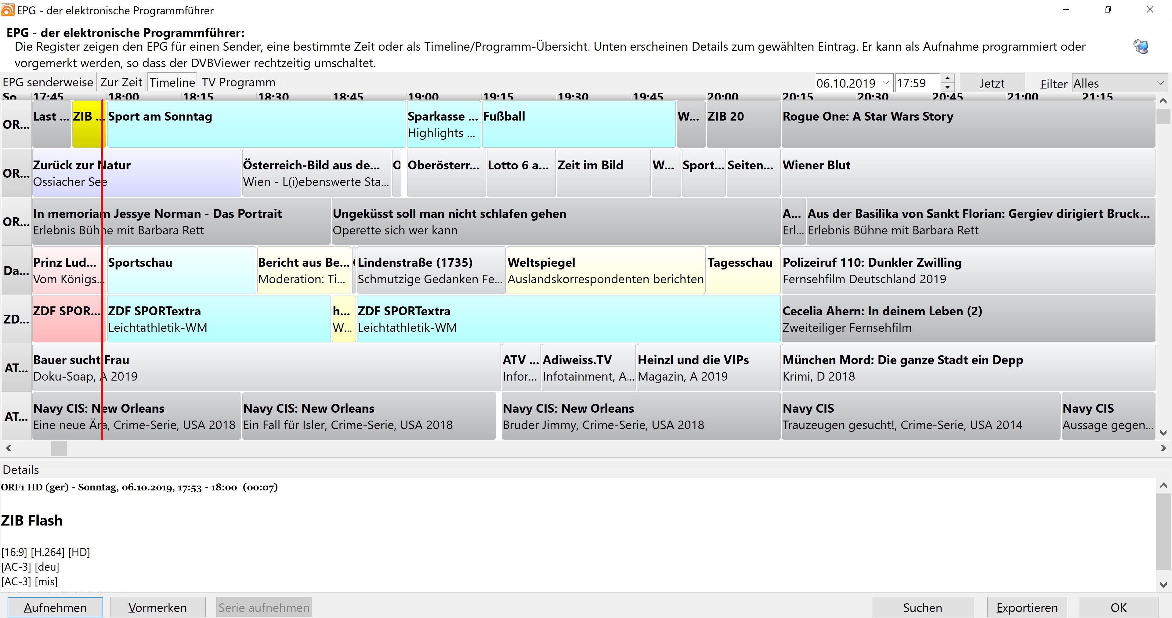

Den Resizer hab ich versucht, sieht soweit ganz gut aus, nur die Datumszeile und Senderspalte sind zu klein (s. Bild)
Das kann ich hier nicht nachvollziehen. Welche Schriftgröße ist bei dir in Windows eingestellt? Welche Einstellung hast du im Resizer verwendet?

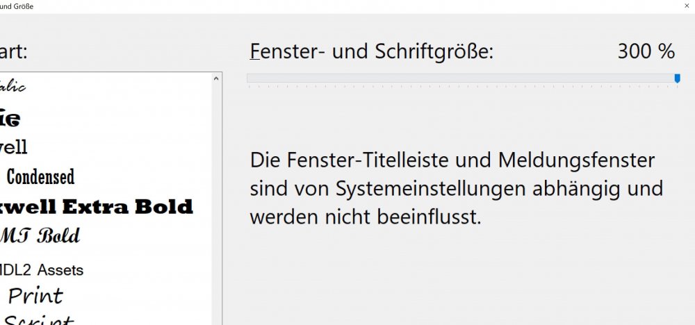

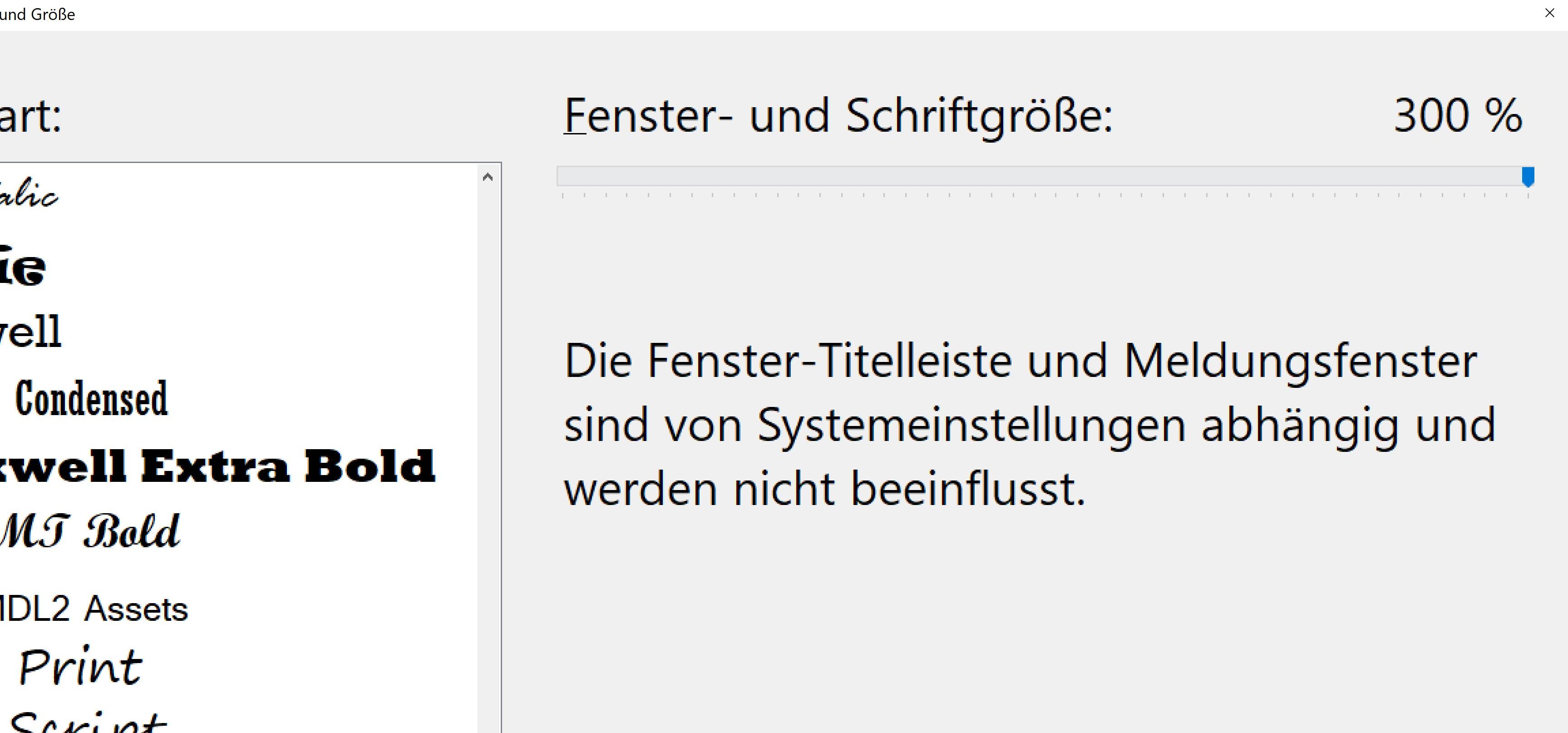

Ich Habe die im Resizer die Fenster und Schriftgröße auf Maximum (300%) gestellt, s. Bild
