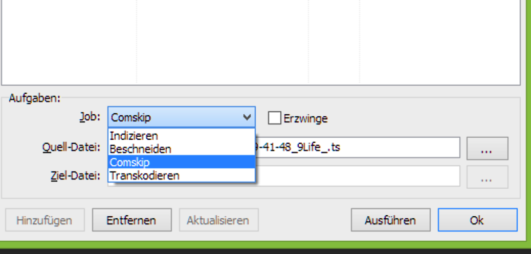

Wenn du anstelle eines tim-Vorganges die Datei lieber Transponieren willst, dann kannst du das mit dem --transcode Parameter machen. Das selbe geht im Batchmanager.

Christian
ich hatte als Job Transkodieren gewählt, aber kein anderes Format als TS wählen können (Dateityp bei Speichern unter). Oder soll man einfach manuell Dateiname.mpg eintragen?
Viele Grüße
Webturtle
Das sind doch nur Editfelder die da für Quell- und Zieldatei stehen. Da kannst du einfach eine Endung eintragen.
