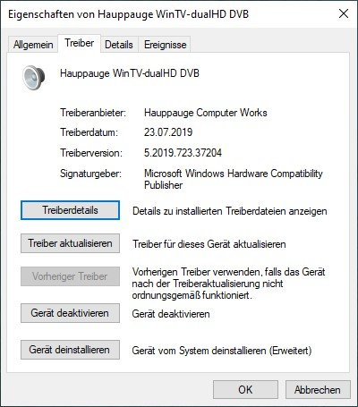

dvbviewer-user-v51 Posted November 14, 2019 Posted November 14, 2019 (edited) bezüglich der Hauppauge WinTV-dualHD mit dem DVBViewer Pro Version 6.1.5.0 gibt es bei mir z.B. unter Windows 10 1909 keine Probleme: Treiber-Version siehe Bild ... PS: @sandor1langerweb.de Lt. Support.zip sind Deine Hauppauge-Treiber von 2018. auch die LAV-Filter-Installation ist nicht aktuell. Hier die Links für evtl. Updates: http://www.hauppauge.de/site/support/support_all.html?prod=88 https://github.com/Nevcairiel/LAVFilters/releases Edited November 14, 2019 by dvbviewer-user-v51 Ergänzung Quote

dvbviewer-user-v51 Posted November 15, 2019 Posted November 15, 2019 13 hours ago, waldi801 said: @ DVBViewer-user-v51 Wo hast du denn den Treiber her? Den finde ich weder auf der deutschen noch auf der Internationalen Seite. Hier: http://www.hauppauge.de/site/support/support_all.html?prod=88 und dann den Aktenreiter "Treiber" wählen - da ist zumindest ein relativ neuer von wenigstens 2019 herunterladbar. (5.2019.0221.37057) Der aktuellste lt. dem obigen Bild ist im aktuellsten WinTV 8.5 enthalten http://www.hauppauge.de/site/support/support_all.html?prod=88 Aktenreiter "Software-Downloads" Ich z.B. lade mir immer die aktuellste Version von WinTV herunter und lasse bei angestecktem Hauppauge-Stick die Installation der aktuellsten Treiber, die immer vor Installation der eigentlichen WinTV-Software erfolgt, durchlaufen und breche dann, wenn nach dem Aktivierungscode für WinTV gefragt wird die Installation ab, weil ich ja lieber den DVBViewer als TV-Software nutzen möchte, anstatt WinTV zu installieren. Quote
