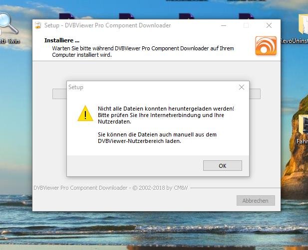

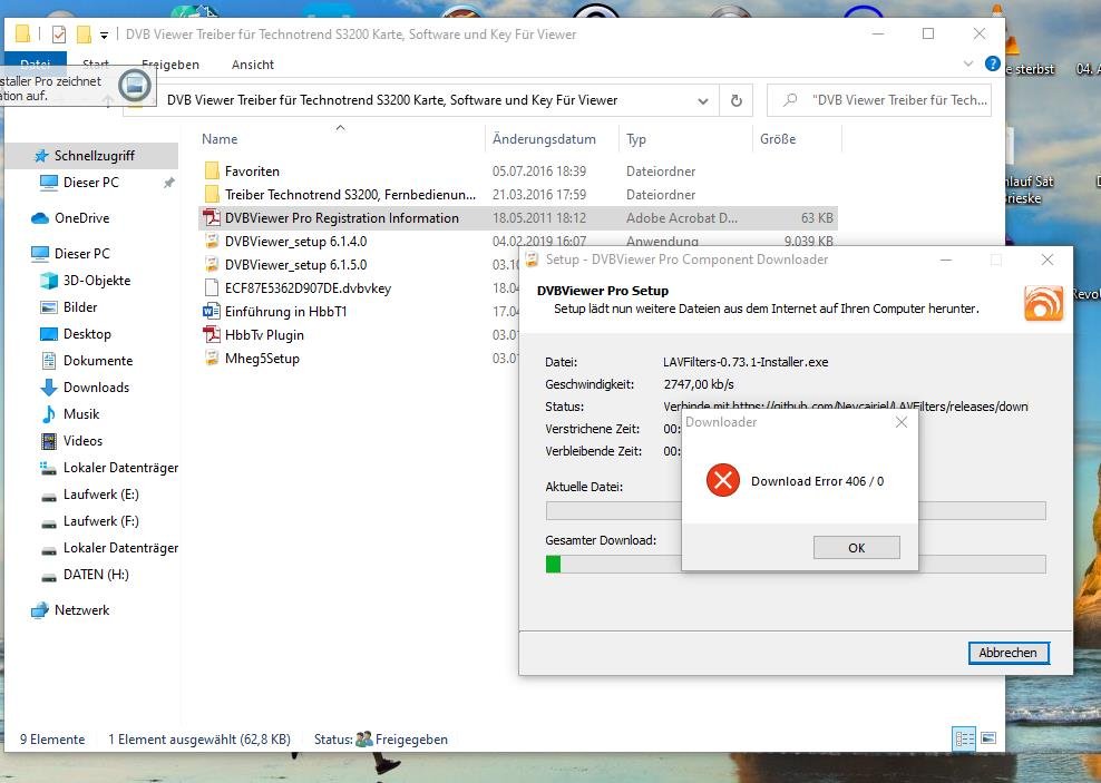

Hallo, seit ich Win10 von 1809 auf 1903 und jetzt auf 1909 aktualisiert habe gibt es immer Fehlermeldungen bei der Installation des DVBViewer. Bekomme das Programm hinter her zwar zum laufen, doch scheint es irgend wo ein Problem zu geben entweder mit der Win10 Installation oder mit meiner Konfiguration. habe meinen Virenschutz schon probehalber abgeschaltet, doch bringt das keine Veränderung. Die Liste für Astra muss immer noch im Senderlisten Editor geladen werden.

Der Downloader verwendet intern die Bibliotheken des Internet Explorers, und denen passt irgendetwas an der Antwort des Servers nicht (406 Not Acceptable).
Die Ursache könnte in den Einstellungen des Internet Explorers liegen. Hier findet sich zum Beispiel der Hinweis, man solle im IE Extras -> Internetoptionen -> Erweitert -> Einstellungen -> Einstellungen für HTTP -> HTTP 1.1 über Proxyverbindungen verwenden ausschalten.
Es könnte aber auch eine andere sein. Mir ist der Fehler bislang unter Windows 10 nicht begegnet, aber ich werde demnächst mal probieren, ihn  zu provozieren.

Ich habe denselben Fehler bei Installation unter Windows 10, dachte erst es sei der Windows Defender, denn vorige Version DVBViewer konnte ich installieren, da hatte ich eine andere AV Software. Die Einstellungen im IE machen keinen Unterschied.
In der Fehlermeldung steht auch, dass man die Filter hier im Nutzerbereich runterladen kann - wo denn?
