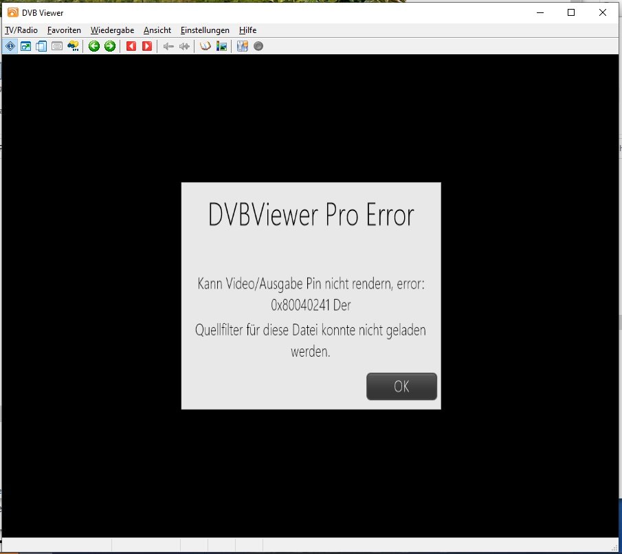

Habe mit MediathekView Sendungen diverser Sender heruntergeladen und als .mp4 gespeichert. Ich bin mir relativ sicher, dass ich diese noch am 14.12.2019 mit dem DVBViewer Pro abspielen konnte. Seit einigen Tagen funktioniert das nicht mehr. Ob da ein Windows 10 Update Ärger macht??? Oder was kann sonst die Ursache sein?
Funktioniert hat es mit einer älteren DVBViewer Version, die aber eben jetzt nicht mehr tut. Also habe ich die aktuelle installiert, aber das selbe Problem.
Fehlermeldung:
Kann VIDEO/Ausgabe Pin nicht rendern, error 0x0040241 Der Quellfilter für diese Datei konnte nicht geladen werden.
Mit DVBViewer-GE und TS-Player konnte ich .mp4 noch nie abspielen. Ginge das auch?
Ich hoffe, dass ich die richtigen Infos erzeugt und mitgeschickt habe.
Euch allen im Voraus besten Dank für Eure Mühe und alles Gute für 2020DVB-Viewer-Pro.thumb.jpg.9428bb1addf1c6f59daf5772f77b536b.jpg
Eigentlich sollte MP4 kein Problem sein, wenn die LAV Filters installiert sind. Das sind sie bei dir zwar, aber eine ältere Version. Vielleicht ist etwas in der Registry kaputtgegangen. Ich würde die aktuelle Version drüberinstallieren. Nimm den Installer und winke die Voreinstellungen durch.
Herzlichen Neujahrsdank für die prompte Hilfe!
Hat zwar etwas gedauert:
Zuerst x64 und x86 installiert: Fehler wie gehabt,
dann nur x64 ,da 64 Bit Windows: kein Start des DVB-Viewers,
dann nur x86 installiert: jetzt funktioniert mp4 wieder.
