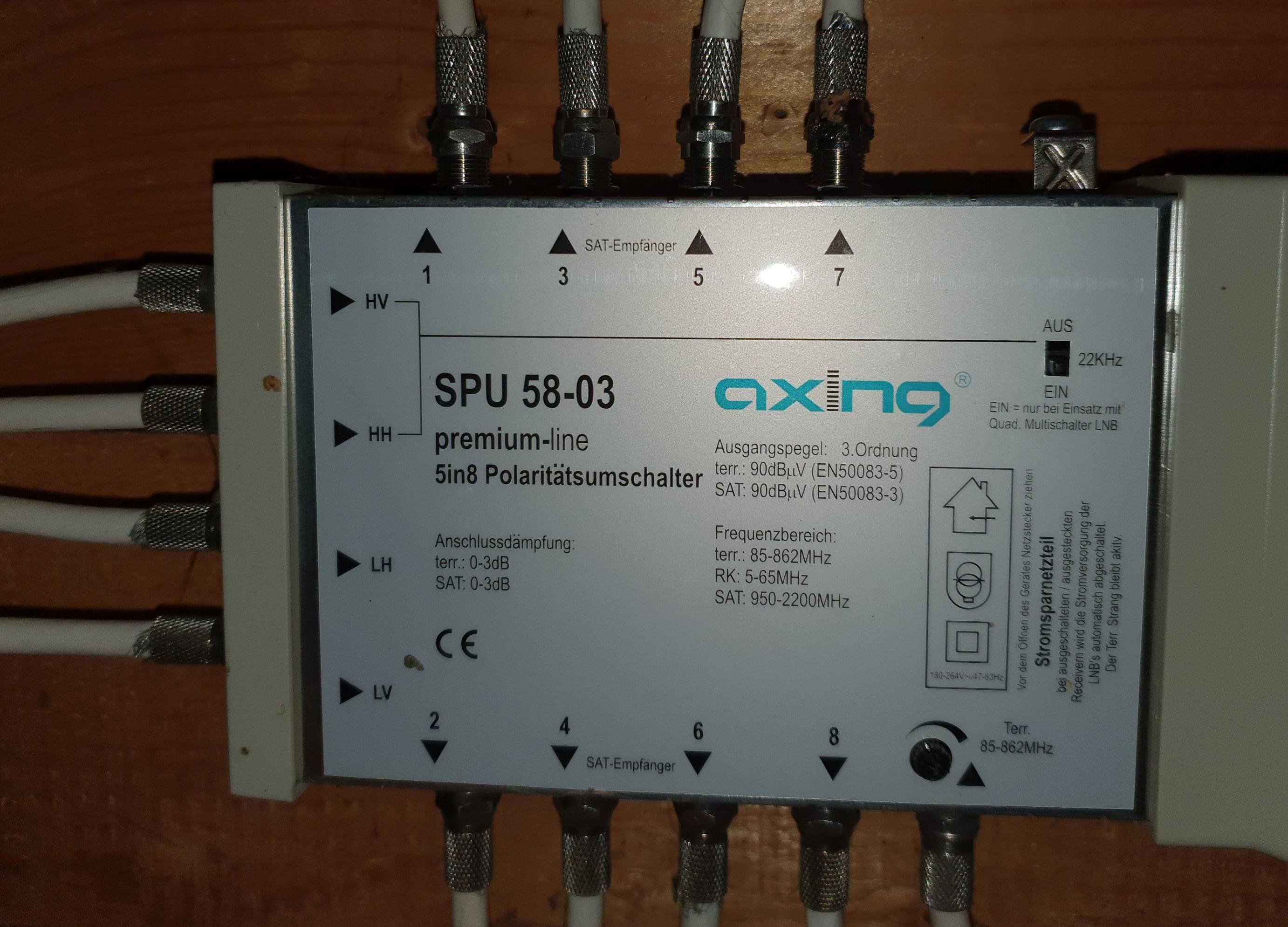

Genauer gesagt an 2 Ausgängen (ich hab's auch mit nur einem versucht) des vorhandenen 8-Port Multi-Switches. Aus der Doku und dem Internet werde ich nicht so ganz schlau: Die einen sagen, dass es nicht geht, andere sagen, dass es geht. So wie ich das bisher verstanden habe, liegt das vermutlich am Multi-Switch (schon ein älteres Modell: Axing SPU 58-03, aber SAT-IP allein ist keine Option).
Ich kann leider nicht mit Sicherheit sagen, ob das LNB ein Quad oder Quattro Modell ist - jedenfalls kommen 4 Kabel am Switch an.
Der SAT-IP-Server läuft und ich komme auch problemlos an das Web-Interface - aber er sagt mir nur dass er keinerlei Signal bekommt, obwohl der Anschluss an Port 3 & 4 (oder nur 4) lt. Doku korrekt ist.
Kennt sich hier jemand damit aus? Bekomme ich das mit diesem Multi-Switch überhaupt hin? Oder brauche ich einen anderen? Oder geht das mit dem SA-IP-Server gar nicht (und ich brauche einen anderen)?
Anbei noch ein Bild vom Switch - links kommen die Kabel vom LNB an...

Update: Ich hab' jetzt doch noch herausgefunden, welches LNB dranhängt: Ein Hirschmann CS 404 - müsste demzufolge also ein Quad-LNB sein...

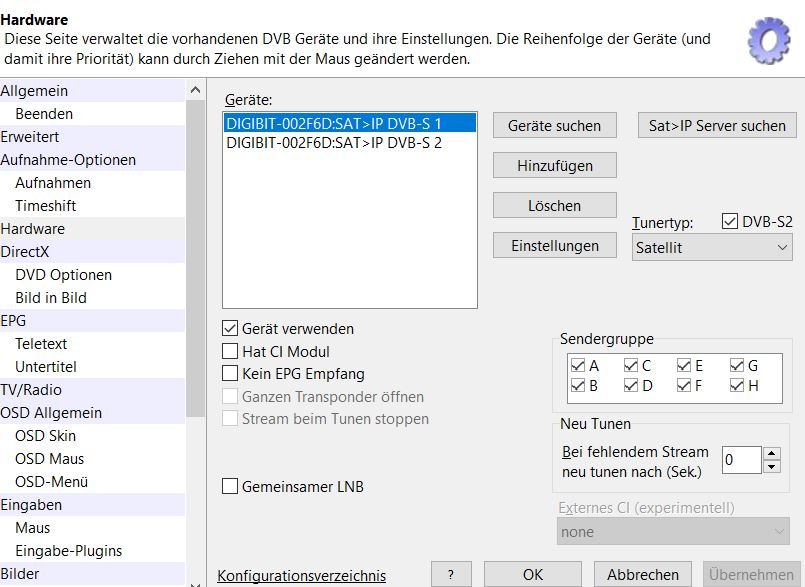

Wenn ich dich richtig verstehe, hast Du den Suchlauf im Web-Interface des Sat-IP Servers gestartet. Dies ist nicht erforderlich. Du must den Suchlauf im Client (PC mit DVBViewer, TV, …) starten.
Im DVBViewer ist schon eine gute Senderliste dabei.
Wenn Du von 4 Ports nur einen beschaltet hast, dann sollte im DVBViewer unter Hardware nur ein Port bleiben. Die 3 anderen solltest Du löschen.
