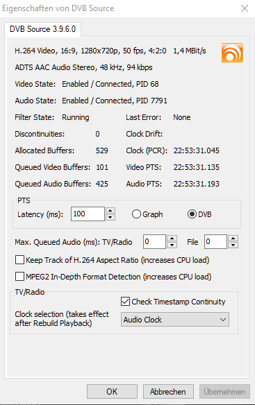

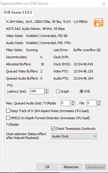

Griga Posted February 12, 2020 Posted February 12, 2020 17 minutes ago, Goldgans said: nur der Ton bei ZDFinfo funktioniert bei mir unter der Audio-PID 7791leider noch nicht... http://www.dvbviewer.com/griga/DVBSource D/DVBSource.html#PropertyPage Quote
Goldgans Posted February 13, 2020 Posted February 13, 2020 12 hours ago, Griga said: http://www.DVBViewer.com/griga/DVBSource D/DVBSource.html#PropertyPage Danke, ja ich kenne diese Seite, nur leider bringt mir die x-te Lektüre hier nichts. Beim Umschalten habe ich immer ein Bild, aber "meistens" dauert es 60 - 90 Sekunden, bis dann der Ton da ist. Hänge einen Screeshoot der DVB-Source an, der hier einen Buffer-overflow zeigt. Vielleicht kann mir jemand sagen, wo ich noch schauen kann. Habe eine konstante Leitung mit ~14,5 MBit/s bei einer Latenz von unter 40ms... Quote
Griga Posted February 13, 2020 Posted February 13, 2020 Der Screenshot zeigt, dass Audio störungsfrei empfangen und das Format richtig erkannt wird, aber leider nicht, ob sich die eintreffenden Video- oder Audiodaten mangels zügiger Weiterverarbeitung so stauen, dass es zu einem Überlauf kommt. Der angezeigte Puffer-Füllgrad (Queued Video/Audio Buffers) ist auf dem Screenshot normal. Es muss aber Momente gegeben haben, wo er bei Video oder Audio übermäßig hoch war. Du musst das mal vom Einschalten des Senders an mitverfolgen. Es gibt vermutlich ein Problem bei den nachfolgenden Komponenten (Video/Audio Decoder / Renderer). Hier läuft mit den aktuellen LAV Filters (d.h. LAV Video Decoder für H.264 und LAV Audio Decoder für AAC, siehe Optionen -> DirectX) alles glatt - auf verschiedenen PCs getestet. Quote

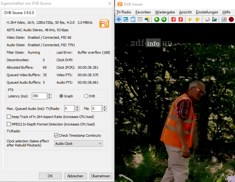

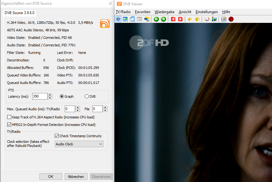

Goldgans Posted February 13, 2020 Posted February 13, 2020 2 hours ago, Griga said: Es ist nicht auszuschließen, dass es Timingbedingungen gibt, unter denen es anders ausgeht, aber reproduzieren kann ich es nicht. @Griga: Ich habe Verschiedenes getestet. Zu über 90% spinnt beim Programmwechsel >ZDF >ZDFinfo >ZDFneo >ZDF immer eines von denen. Mal ZDF mal ZDF neo usw. Es dauert dan zwischen 60 - 90 sec, bis dann der Ton kommt. DVB-Source zeigt währenddessen LastError: 0, dabei zählen aber die Queued Audio Buffers hoch. Hatte schon Werte über 700 in 45 sec. Kommt dann der Ton, springen die Timer auf 00:00:00 und zählen erneut hoch. Der QAB-Wert bleibt dann zwischen 0 und max 28. Ich hänge nochmal einen SC an..: Quote
Griga Posted February 13, 2020 Posted February 13, 2020 Das bestätigt meinen Verdacht, dass etwas mit den Zeitstempeln nicht stimmt und sich deshalb Audiodaten stauen, weil der Audio Renderer sie nicht verarbeitet, da sie für ihn zeitmäßig noch nicht an der Reihe sind. Leider hast du nicht berücksichtigt, was ich vorhin geschrieben habe: 3 hours ago, Griga said: Die originalen eintreffenden Zeitstempel (vor Umrechnung auf das DirectShow-Wiedergabsystem) sieht man, wenn man auf der DVBSource-Eigenschaftsseite den Radiobutton "DVB" anklickt. Was da ursprünglich ankommt, ist von besonderem Interesse. Quote
