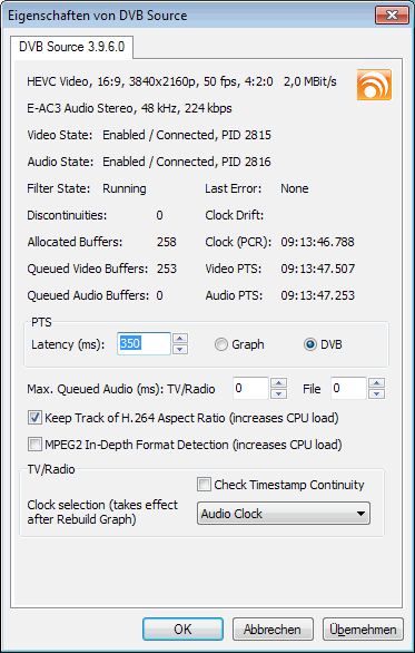

Wenn du wissen willst, ob verwertbares Audio im DVBViewer ankommt, wirf einen Blick auf die Eigenschaftsseite des DVBViewer Filters. Das sollte man bei einem solchen Problem immer zuerst machen, um festzustellen, ob es schon vor dem Eintreffen der Daten im DVBViewer (z..B. beim Empfang, im Treiber des DVB-Gerätes, bei der Entschlüsselung) oder erst danach bei der Wiedergabe (Decoder, Renderer) auftritt.
So sieht das aus, wenn RTL UHD sauber im DVBViewer ankommt:

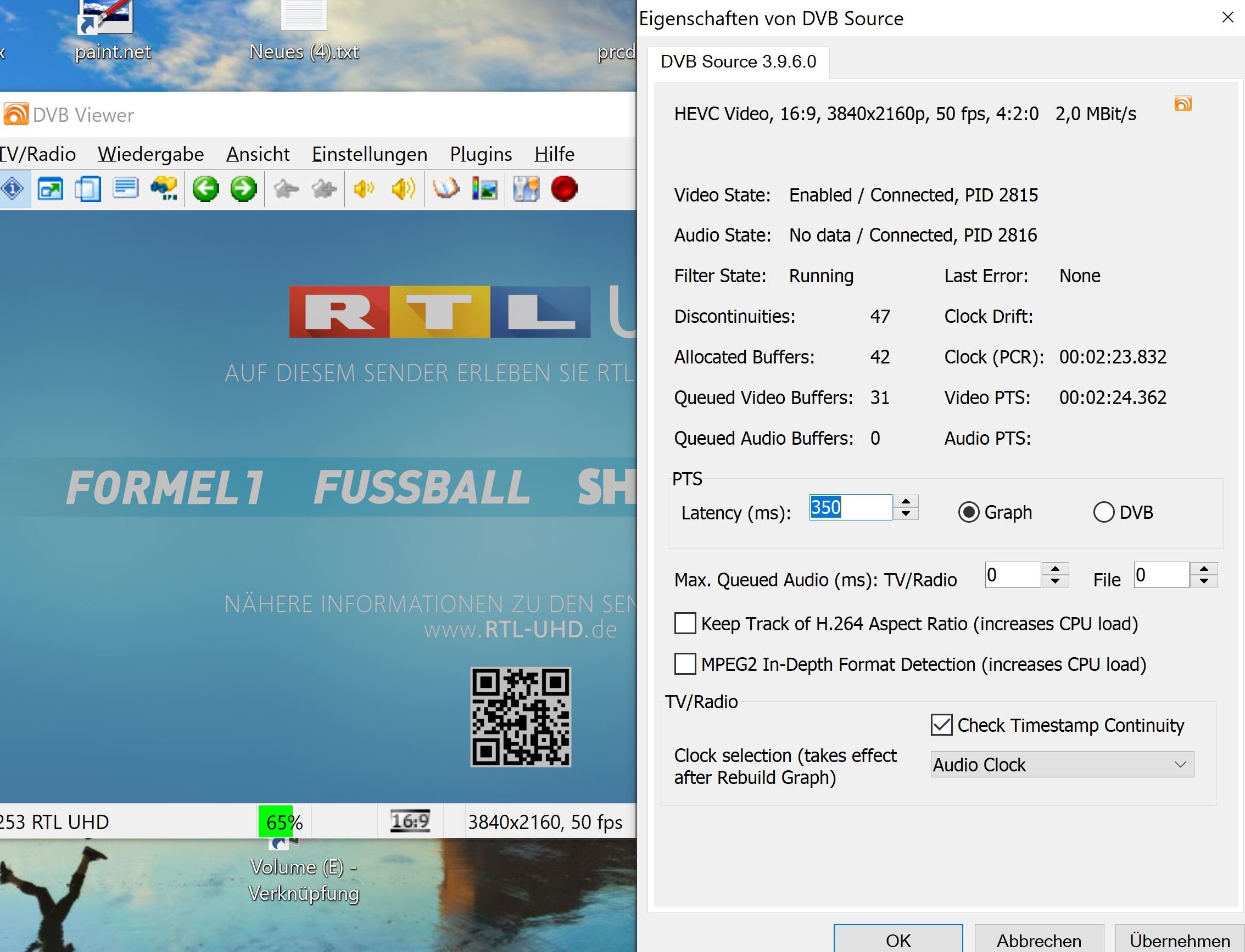

Ups, das kannte ich nicht. Bei mir kommt gar kein Audio an. Bedeutet das, dass Audio nicht entschlüsselt wird oder worauf tippst du ?
So sieht es aus. Oder wird von der Datenquelle aus einem anderen Grund nicht geliefert. Herumbastelei mit Codecs kannst du dir also sparen.

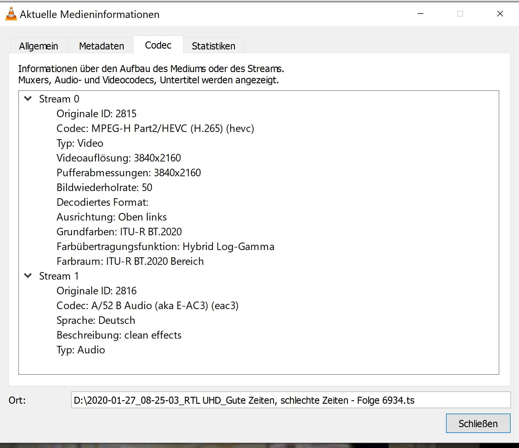

Was für ein anderer Grund könnte das denn sein ? Wenn ich mir eine Aufnahme im vlc Player angucke, steht folgendes unter Codec Informationen.
Woher weiß der vlc player, der die Aufnahme abspielt, dass es sich um E-AC3 handelt, wenn kein Ton ankommt ? Was das "clean effects" bedeutet, habe ich auch noch nicht herausgefunden.
Aus den mitgesendeten Service Information (SI) Tabellen, hier konkret aus der PMT, die immer unverschlüsselt ist. Siehe TransEdit Analyzer:
Entschlüsselungssysteme müssen auch die PMT lesen, einerseits wegen den enthaltenen Conditional Access Descriptoren, andererseits, um zu ermitteln, welche Video-/Audio- etc. Streams zu entschlüsseln sind. In einem bekannten Fall scheiterte die E-AC3-Entschlüsselung daran, dass der Treiber für TBS-Geräte mit CI den E-AC3 Descriptor nicht kannte, deshalb E-AC3 nicht als Audio identifizierte und folglich keine Notwendigkeit sah, den Stream zu entschlüsseln. Er war einfach DVB-mäßig nicht auf dem aktuellen Stand, da man in China die Einführung von E-AC3 im DVB-Bereich nicht mitbekommen hatte.
