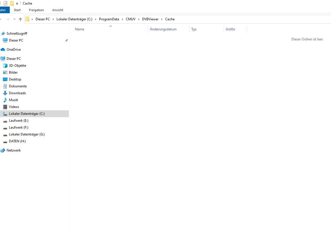

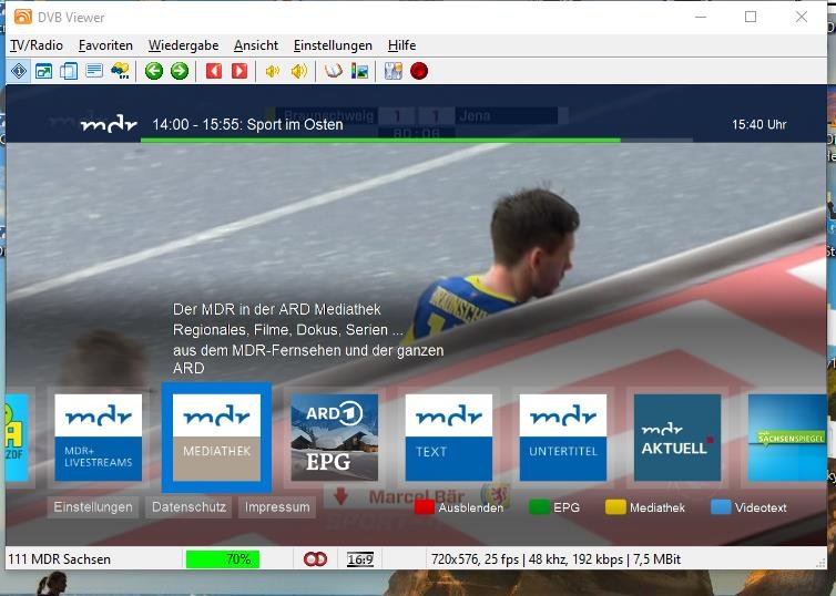

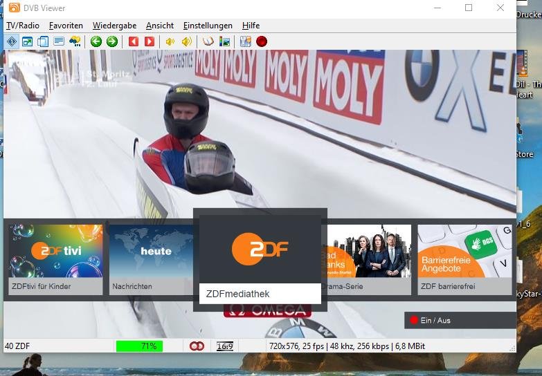

mister.burns1 Posted February 1, 2020 Author Posted February 1, 2020 Danke für die Info und eine eventuelle kommende Verbesserung. Es funktioniert leider nur sporadisch. Hast Du ja auch so beschrieben. Komisch ist, dass es am normalen SAT - Anschluss fast immer problemlos funktionierte. Die Karte ist sicher auch nicht 100% Unicable tauglich wie ich irgendwo gelesen habe, weil es keinen eigenen Treiber gibt und der DVBViewer das wohl irgendwie realisiert. Den Cache habe ich geleert wie empfohlen, bringt aber nicht den Erfolg wie die Bilder zeigen. Quote

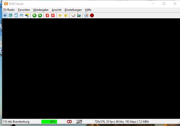

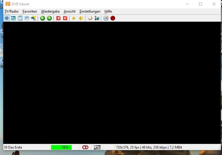

mister.burns1 Posted February 1, 2020 Author Posted February 1, 2020 Übrigens, sobald ich F5 drücke wird das Fenster schwarz auf rbb und das Erste. Vorher war das Fernsehbild da. Quote
mister.burns1 Posted February 1, 2020 Author Posted February 1, 2020 Hast aber recht, wenn ich nach einer Nichtfunktion den Cache leere bekomme ich die Mediathek auf gerufen! Quote
mister.burns1 Posted February 1, 2020 Author Posted February 1, 2020 War wohl doch eher Glück, weil es leider nicht immer funktioniert. Quote

mister.burns1 Posted February 14, 2020 Author Posted February 14, 2020 So, neue Version installiert 6.1.6.0 und siehe da die Mediathek funktioniert, auch im Ersten! Hoffentlich bleibt das so, weil bei der Installation immer noch der Fehler von nicht Download-baren Dateien kommt. Quote
