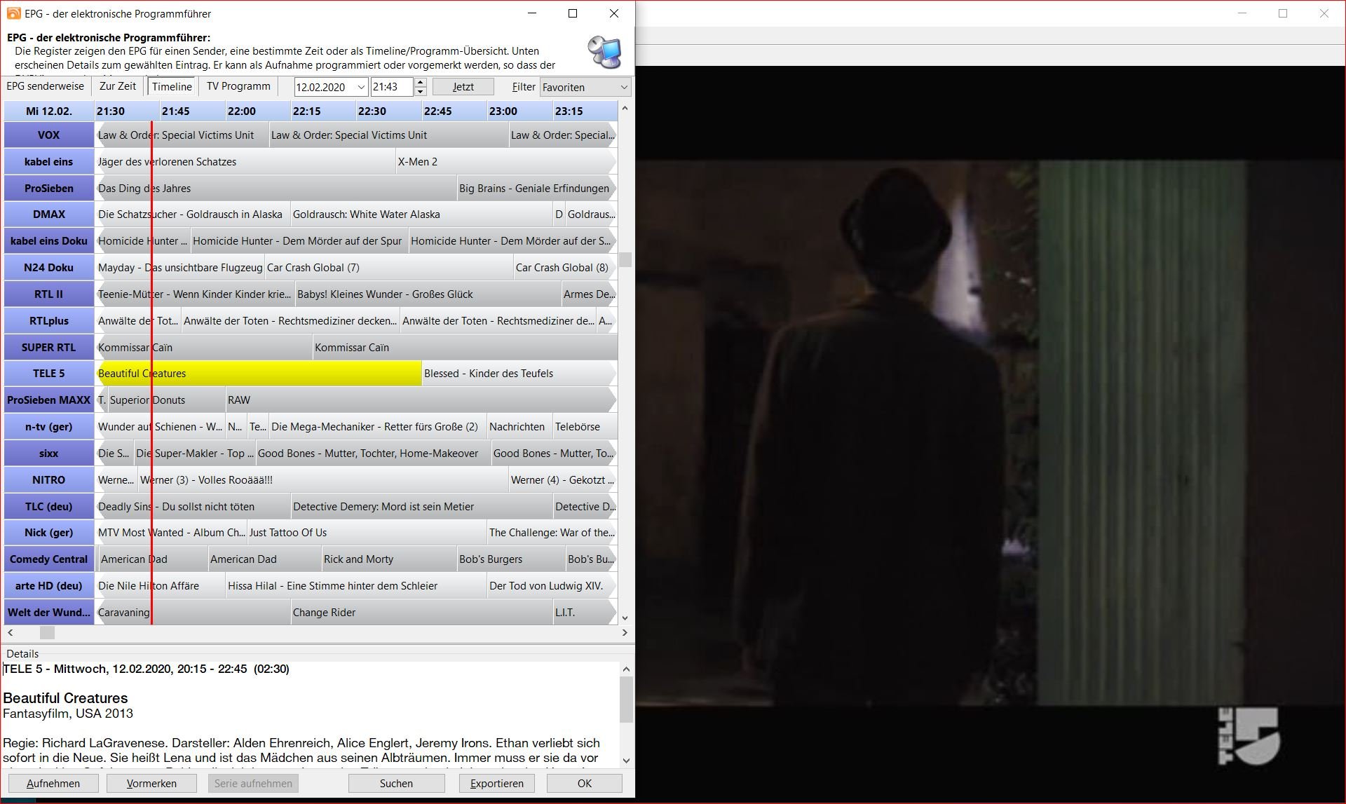

Seit meiner Rückkehr aus dem Urlaub ist mein EPG-Fenster verändert.
Ehe jemand fragt, ich favorisiere beim EPG-Fenster "Einfache Timeline-Ansicht im EPG-Fenster". Im "Tweaker" habe ich schon geguckt, ob der Haken gesetzt ist. Er ist ...
Was ist nun passiert? Die MINIMALE Breite des EPG-Fensters liegt bei ca. 45 % der Bildschirmbreite. Siehe Bildschirmansicht anbei, das die minimale Breite zeigt. "Früher" hatte ich immer das EPG neben dem DVB-Fenster.
Auch ist die Zeilenhöhe höher als "früher".
Hat einer der Profis eine Idee, welcher Haken/welche Einstellung ggf. abhanden gekommen ist?
Falls noch Infos fehlen, reiche ich gern was nach ...
MfG
V.
Die minimale Breite des EPG-Fensters ist im DVBViewer mit 740 Pixeln bei 100% Schriftgröße fest vorgegeben, damit sich horizontal keine Bedienelemente überdecken (insbesondere in der oberen Leiste mit den Karteireitern, siehe Screenshot). 740 Pixel entsprechen auf  einem Full HD-Schirm 740/1920 = 0,385, also 38,5%. Bei einer in Windows oder mit Resizer.exe (siehe DVBViewer-Programmverzeichnis) eingestellten größeren Schrift wird die minimale Breite entsprechend skaliert. Ansonsten lässt sie sich mit keiner Einstellung und keinem Tweak beeinflussen. Denkbar ist deshalb eigentlich nur, dass sich die Schriftgröße geändert hat.
BTW: Du kannst in vielen DVBViewer-Fenstern für mehr vertikalen Platz sorgen, indem du den Tweak "Hinweise im oberen Bereich von Fenstern ausblenden" einschaltest (siehe Tweaker.exe). Von Wert sind die Hinweise eigentlich nur für Einsteiger.

Ja, war hochskaliert.
