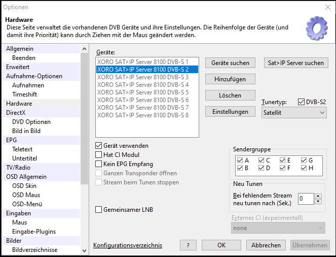

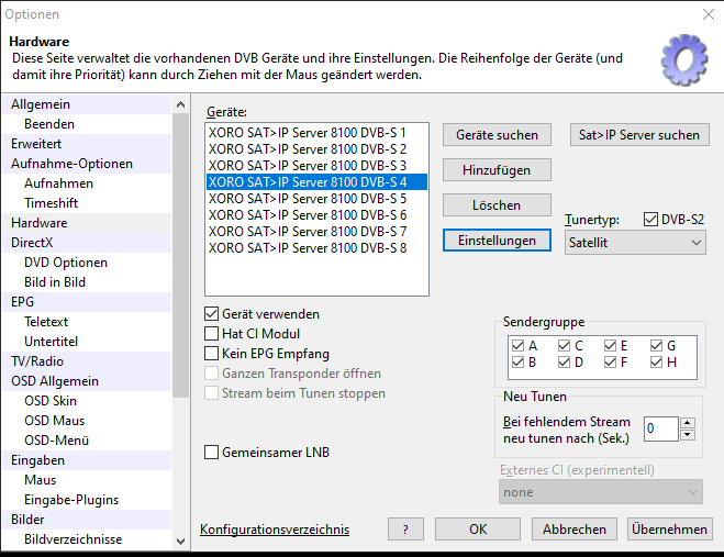

Der Xoro SAT>IP Server 8100 wird unter Einstellungen-> Optionen -> Hardware mit SAT>IP Suche gefunden (siehe Hardware_2020-02-21 162707.png ).

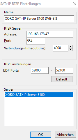

Die Adresse des Servers ist korrekt: 192.168.178.47 der Port: 554 (siehe IP_Server_Address_2020-02-21 162707.png)

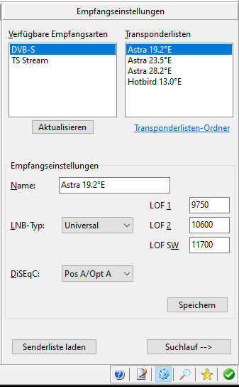

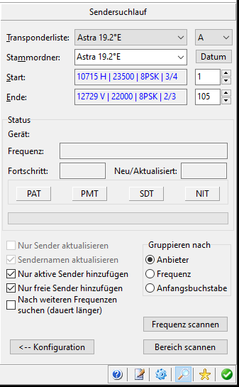

Gibt es weitere Konfigurationen, die ich übersehen habe ? Für welche Empfangseinstellungen muß ich einen Suchlauf ausführen (siehe Empfangseinstellungen_Suchlauf.png), ich habe alle Optionen probiert. Ich bekomme vom Programm keine Fehlermeldungen außer beim Suchlauf bzw. Auswahl eines "alten" Senders, daher fällt es mir schwer in der Sache weiter zu kommen.

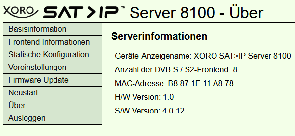

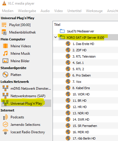

Mit dem VLC Media Player wird der Xoro SAT>IP Server 8100 erkannt und die Sender stehen bereit (siehe VLC_Upnp_Xoro.png) und funktionieren.

Du scheinst nur den 8 Port des Servers zu nutzen.
Gibt es hierfür einen besonderen Grund ?
Hast Du alle 4 Eingänge deines Xoro 8100 beschaltet ?
Ich würde unter Hardware -> Sat>SAt IP Server suchen erneut ausführen -> dann sollten 8 Ports gefunden werden.
Ich würde alle 8 mal durchprobieren
Hallo mark2019,
ich habe nur einen Eingang von  Xoro 8100 beschaltet, es ist der 4-te.
Wenn ich Hardware -> Sat>SAt IP Server suche ausführe, werden alle 8 Ports gefunden.
Wie kann ich einzelne Ports auswählen um diesen dann auszuprobieren?
Mir ist auch nicht ganz klar was ich in den Empangseinstellungen auswählen muss, unter "Verfügbare Empfangsarten", um dann den Suchlauf zu starten ?
Vielen Dank ich probiere deinen Vorschlag aus.

Ich habe im VLC keine M3U-Senderliste, importiert. Ich habe unter Anscht -> Wiedergabeliste -> Lokales Netzwerk -> Universal Plug'n Play den Xoro SAT>IP Server 8100 als Eintrag gefunde, darauf doppel geklickt und hatte dann die Senderliste in der Anzeige.
Der Sender auf den ich doppel clicke wird dan abgespielt.

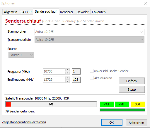

ich habe den SAT-IP_DVBViewer Lite Edition installiert und eine Suchlauf erfolgreich ausgeführt (siehe SAT-IP_DVBViewer Lite Edition_Suchlauf.png)
und konnte die gefunden Sender auch ansehen.
Das Problem mir dem DVBViewer Pro scheint mir demnach der Suchlauf zu sein.

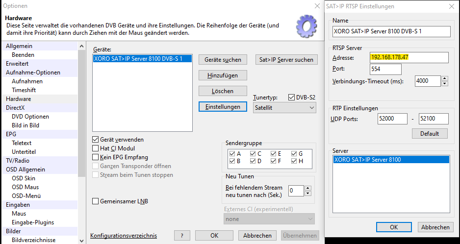

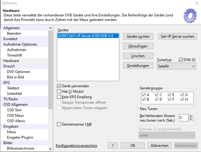

Ich habe im DVBViewer aus der Liste der der 8 Geräte (siehe Ein_Geraet_aktiv.png) nach einander jeweils ein Gerät mit "Gerät verwenden"  aktiviert und dann einen Suchlauf ausgeführt (siehe Suchlauf_01.png + Suchlauf_02.png) leider kein Erfolg.
Was mache ich im DVBViewer Pro falsch ? Was entspricht im DVBViewer Pro den Suchlauf Einstellungen in  SAT-IP_DVBViewer Lite Edition?
