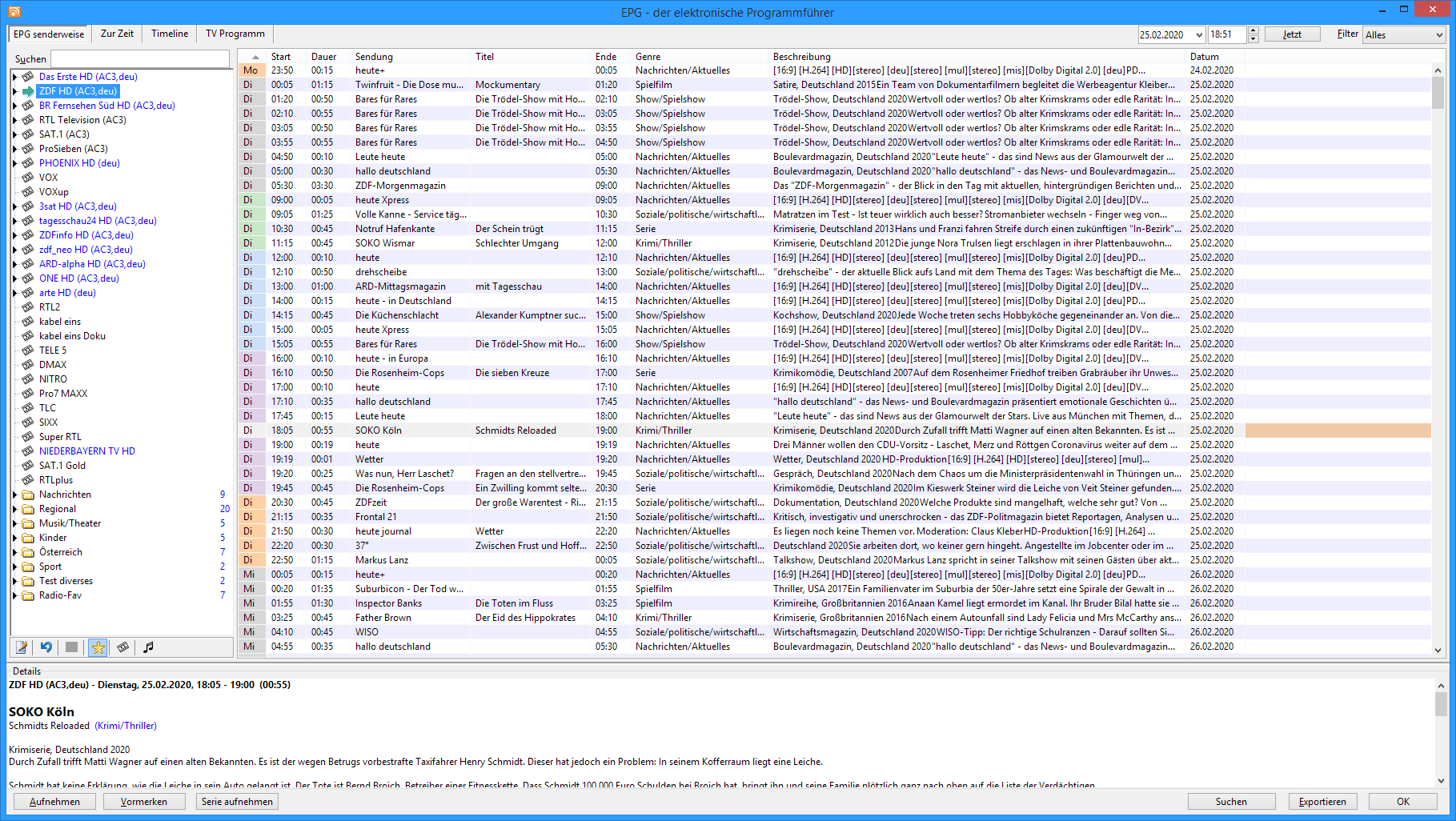

Also ich habe über den Tweaker die "alte" Darstellung aktiviert (Einfache Timeline-Ansicht im EPG-Fenster). Habe jetzt nicht ausprobiert ob das einen Unterschied macht aber bei mir ist beim Anklicken eines Senders die jeweils aktuelle Sendung ungefähr in der Mitte und hat rechts einen doch auffälligen farbigen Balken. Sofern das Fenster breit genug ist. Siehe Bild:

Der Tweak wirkt nicht auf die Seite "EPG senderweise". Eher schon das im DVBViewer 6.1.3 eingeführte Farbmanagement (siehe Abschnitt "Programm-Erscheinungsbild und Verhalten"), das es ermöglicht, bestimmte Farben durch Eingriffe in die setup.xml zu beeinflussen. Allerdings erstreckt sich das nicht auf Systemfarben, mit denen wir es in diesem Fall auch zu tun haben.
Den aktuellen (zur Zeit laufenden) Eintrag markiert der DVBViewer auf der Seite "EPG senderweise" mit orangenem Hintergrund, den der obige Screenshot auf der rechten Seite zeigt. Überlagert wird er jedoch durch die System-Hintergrundfarbe für den selektierten Eintrag. Diese ist blau, wenn die Listenansicht den Tastatur-Eingabefokus hat (siehe Senderliste im obigen Screenshot) und hellgrau, wenn die Listenansicht nicht den Eingabefokus hat. Das ist von Microsoft so gewollt. Die Listenansichten im Explorer zeigen ein ähnliches Verhalten.
Der DVBViewer selektiert automatisch den Eintrag, der zu der in der Zeitleiste oberhalb der Listenansicht eingestellten Zeit läuft Die blasse Farbe entsteht dadurch, dass der aktuell laufende Eintrag gleichzeitig selektiert ist, ohne dass die Listenansicht den Eingabefokus hat.
Wie das funktioniert, wird sofort klar, wenn man einen anderen Eintrag in der Liste der Sendungen anklickt. Diese ist dann blau unterlegt und die aktuell laufende Sendung komplett orange. Gleichzeitig setzt der DVBViewer die in der Zeitleiste eingestellte Zeit auf die Anfangszeit der selektierten Sendung. Wechselt man nun auf der linken Seite zu einem anderen Sender, bleibt die Zeit in der Zeitleiste erhalten. und man sieht womöglich auch dort die aktuelle Sendung orange unterlegt, weil aufgrund der gewählten Zeit eine andere selektiert ist.
