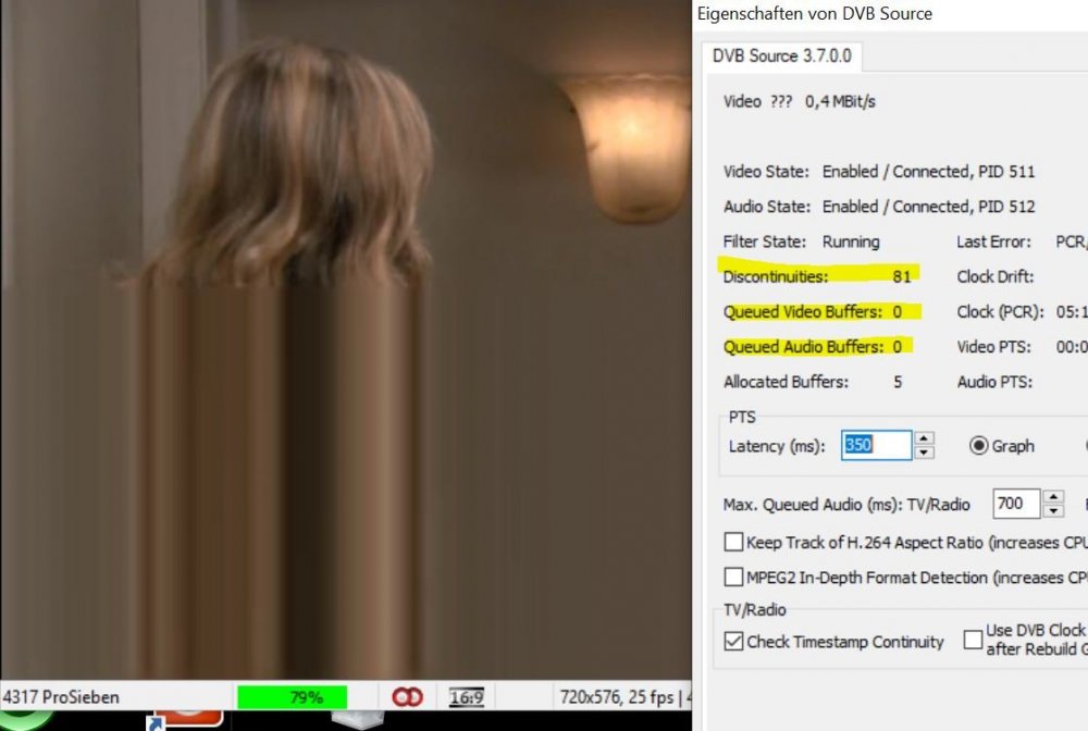

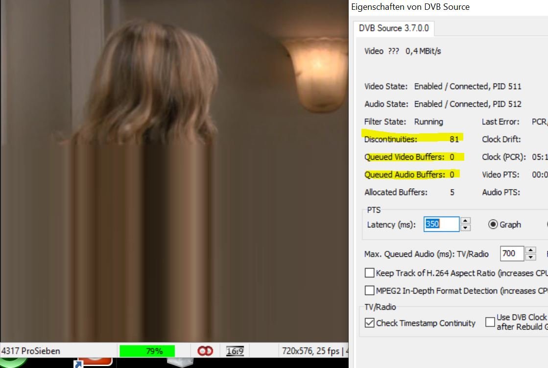

ich habe seit ein paar Tagen das Problem, dass bei einigen Sendern (z.B. Pro7 oder Disney Channel) der Bild und der Ton "abreißen".
Gerade der Disney Channel sorgt intern für große Probleme bei den Kleinen, da ich dort einge Sendungen per Recording Service aufnehme.
Hier zwei Screenshots:

Ich hab weitere analysiert und noch folgende Informationen:
Bei den problematischen Sender tauchen permanent "Discontinous" auf:
Bedeutet dies, dass die Signalqualität  (Sat-Schüssel mit Koax-Kabel) zu schlecht ist?

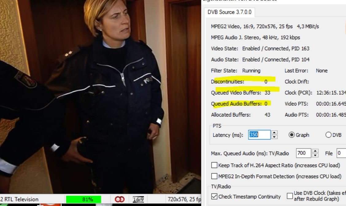

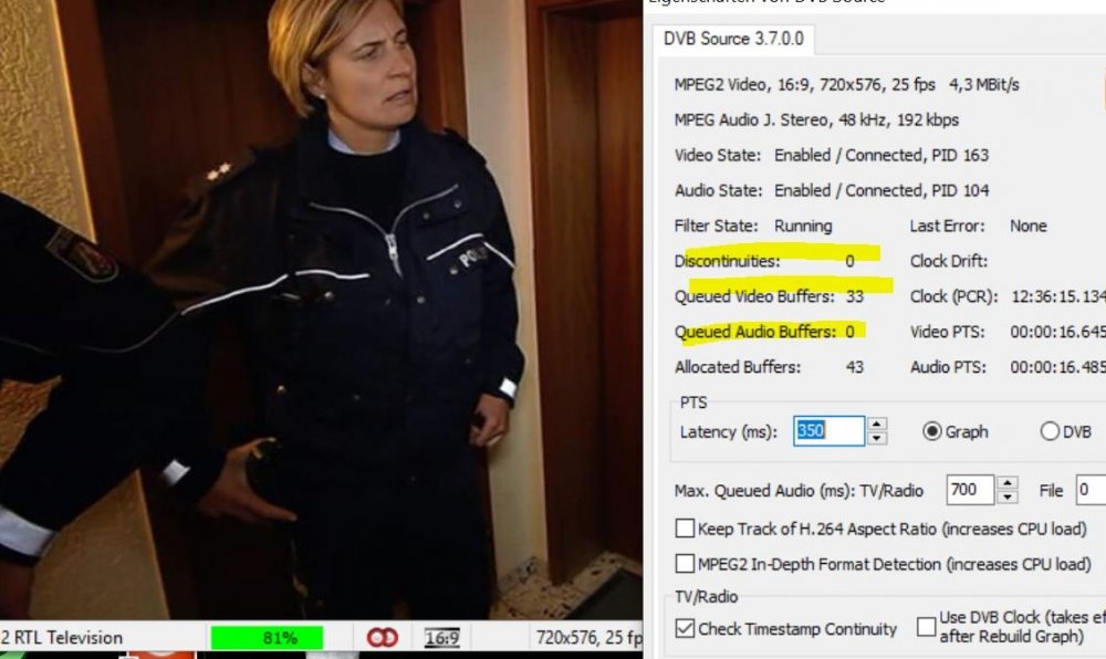

Hier ein funktierender Sender:
Weitere Info: HD Sender (ARD, ZDF, Kika) funktionieren auch problemlos.
