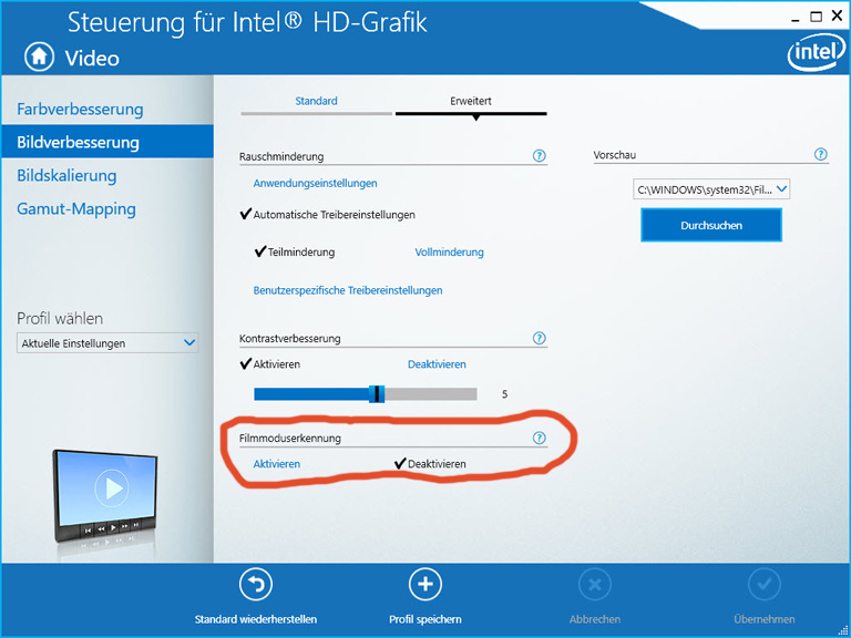

Am 4.1.2021 um 21:28 schrieb Wermaka:
Vielen Dank für eure bisherige Ursachenanalyse (Grafiktreiber) in diesem Beitrag. Bin mal die Einstellungen durchgegangen und Bingo.
Bei den Grafikeigenschaften gibt es im Bereich Video/Bildverbesserungen/Erweitert eine Filmmoduserkennung. Diese einfach zu deaktivieren hat bei mir das Bild und den Ton wieder herzu gezaubert. Vielleicht hilft es euch auch. Good Luck!
Das ist die Lösung des Problems für wahrscheinlich alle Intel(R) HD Graphics 4600 Benutzer!  Ein Rückschritt auf eine ältere Treiberversion ist nicht nötig!! 😁
Hatte bis vor einem Jahr die NVIDIA 2080 TI drin und hab die ausgebaut, um etwas Energie zu sparen. Die privaten SD-Sender funktionierten dann zunächst noch alle mit einer 4 Jahren alten DVBViewer Version. Ich hab dann gestern auf die neueste Version geupdated und die privaten SD-Sender gingen nicht mehr: Umschalten nur nach Restart des Programms möglich, aber dann nur eingefrorenes Bild mit Ton möglich. Wie gesagt, der Tipp mit der oben empfohlenen Einstellung hat mein Problem gelöst. Man kommt übrigens in die Grafikeigenschaften der HD Graphics 4600, in dem man einen Rechtsklick mit der Maus auf dem Windows Desktop ausführt... 👍
