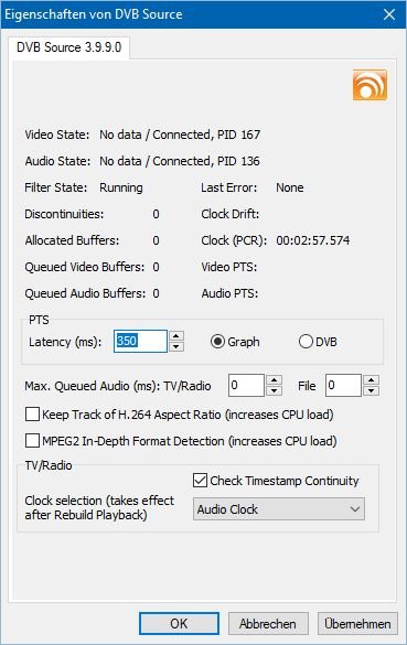

hab das nun wie beschrieben versucht, ohne Erfolg, alles beim alten.
Was mich verwundert, es hat alles wunderbar funktioniert und als ich am nächsten Tag  angeschaltet habe war das Problem da.
Der DVBViewer ist beim Umschalten verlangsamt, es gehen nur noch HD Programme, beim Umschalten auf SD friert das Bild ein aber der Ton läuft weiter

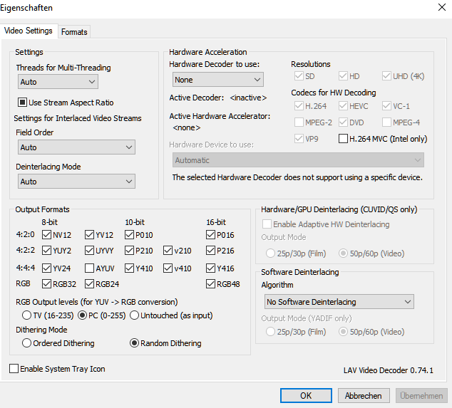

SD wird i.a. mit MPEG2 Video gesendet, HD dagegen mit H.264 Video. Gehen wir mal von der Theorie aus, dass die durch den Grafikchip beschleunigte Dekodierung von MPEG2 Video etwas damit zu tun hat. Wenn dies stimmt, müsste es helfen, im LAV Video Decoder die Hardware-Beschleunigung für MPEG2 Video abzuschalten.
Dazu bei gechlossenem DVBViewer via Windows Startmenü -> LAV Filters -> LAV Video Configuration -> Codecs for HW Decoding -> MPEG-2 enthaken -> OK ausführen. Und dann schauen, ob es hilft.
Erst mal vielen Dank für deine schnelle Reaktion!
Ich kann  keine Codecs  auswählen, ist standartmäßig ausgegraut.
Link to comment
Das heißt, dass Hardware-Beschleunigung im Decoder gar nicht aktiviert ist, was meine Theorie widerlegt. Stelle "Hardware Decoder to use" mal von None auf DXVA Native, alle Haken drin lassen, dann OK und im DVBViewer Wiedergabe -> Wiedergabe neu aufbauen. Irgendeine Änderung?

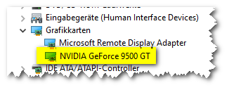

Mein PC hat eine Nvidia Geforce 9500 GT verbaut und auch da ist seit einiger Zeit kein SD mehr möglich. Verbaut ist eine Terratec Cinnergy S2 PCI. Gestern habe ich den Rechner neu installiert WIN 10 Pro auf neuestem Stand, die Treiber ganz neu, aber kein SD möglich. Egal welche Renderer ich durchprobiert habe, alle LAV oder andere zur Verfügung stehende Filter - nichts half.
Im Gegensatz dazu habe ich noch ein HP Notebook mit einer Terratec Cinnergy S2 USB TV-Karte - Grafikkarte Nvidia Quattro 770M - auch WIN 10 Pro - alle Updates - und hier läuft alles ohne Probleme weiter.
Aber daraus kann vermutlich auch keiner eine Logik ableiten befürchte ich, oder?
Gruß IDLOG

SD-Aufnahme lässt sich problemlos im DVBViewer abspielen. Sky Sports News SD (10921 Mhz) läuft auch top.
Screenshot des Filters:
