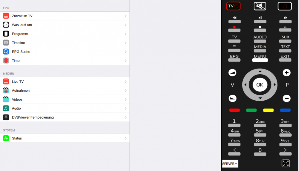

Griga Posted April 6, 2020 Posted April 6, 2020 Im Mitglieder-Downloadbereich -> Input Plugins gibt es ein neues WiFi Remote Input Plugin. Es ermöglicht die Fernbedienung des DVBViewer mit Mobilgeräten über WLAN. Zu diesem Zweck enthält es einen HTTP Server, der eine HTML-Seite und das Fernbedienungsbild an Browser ausliefert und die durch Tippen/Anklicken ausgelösten Kommandos empfängt. Die HTML-Seite kann in jedem Browser im Heimnetzwerk geöffnet werden. Und so sieht das aus (Grafische Gestaltung hauptsächlich von Christian): Bitte beachten: Die Fernbedienung enthält am unteren Rand eine spezielle Taste, um den Browser in den Vollbildmodus und zurück zu schalten. Allerdings funktioniert dies nicht auf Mobilgeräten von Apple, weil sie das JavaScript-Vollbild-API nicht unterstützen. Um eine Vollbild-Fernbedienung unter iOS zu erhalten, muss man sie über ein Lesezeichen auf dem Homescreen öffnen. Die angezeigte Fernbedienung wird vollständig durch die Bilddatei und die HTML-Datei definiert. Wer keine Angst vor dem Umgang mit Grafiksoftware, HTML und Javascript hat, kann sie anpassen oder als Vorlage für eine eigene individuelle Fernbedienung verwenden. Mehr über die Benutzung des Plugins in der enthaltenen ReadMe! Quote

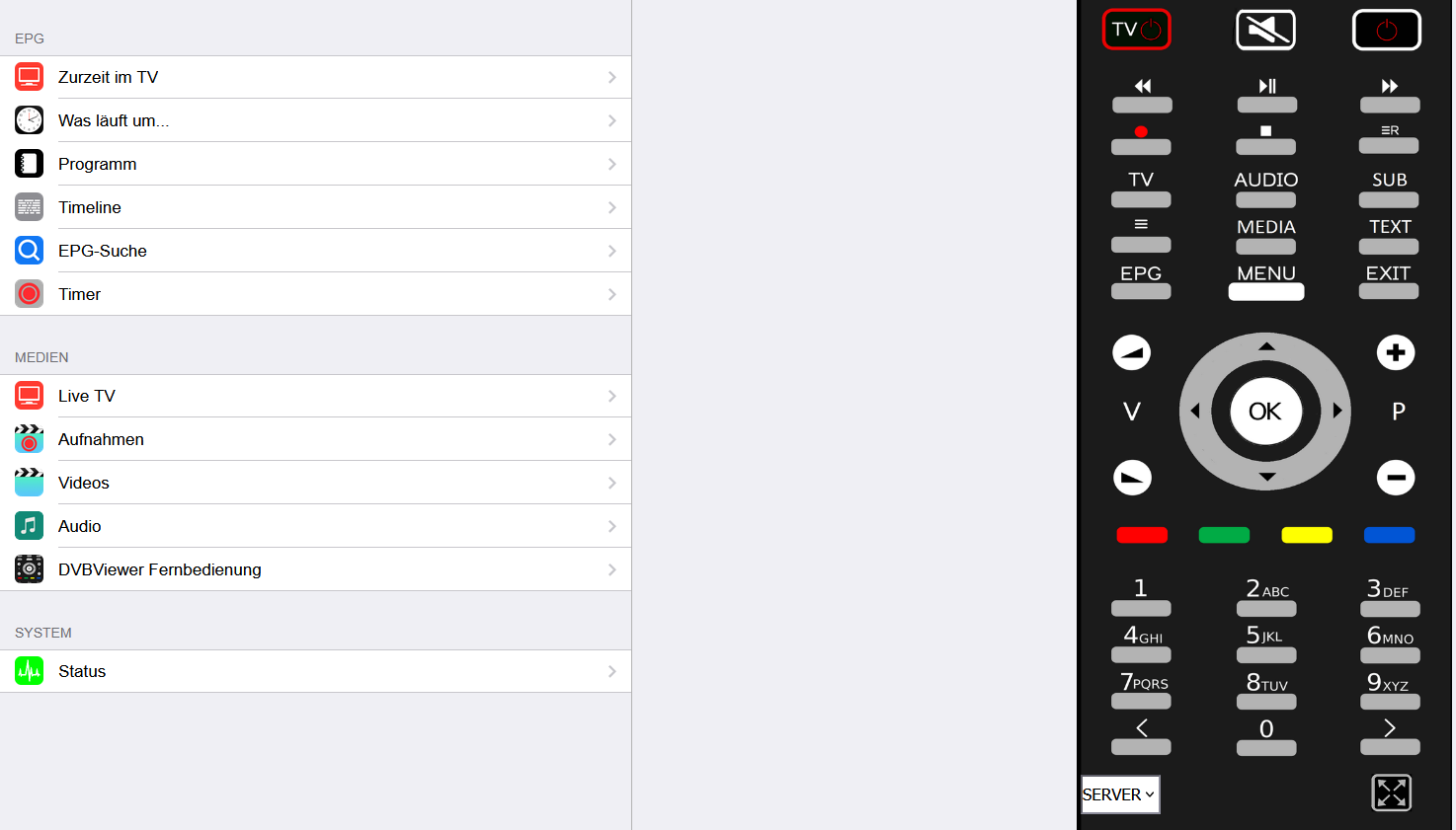

prosperus Posted May 22 Posted May 22 Hallo zusammen, ich hab die Anleitung befolgt (cooles Plugin) und hab dennoch ein Problem: Auf meinem Medienrechner SERVER (hier sind DVB Media Server und DVBViewer installiert) kann ich die Fernbedienung im Browser über http://127.0.0.1:5019/RemoteControl.html aufrufen. Hier ist das Schalten problemlos möglich. Auch auf meinem Smartphone klappt es über die Adresse. Wenn ich jedoch die Oberfläche des DVB Media Servers aufrufe und dort die angezeigte DVBViewer Fernbedienung verwendet, dann tut sich ... nichts. Hat jemand eine Idee? Grüße Chris. Quote
prosperus Posted May 22 Posted May 22 Mittels PROCMON und der korrekten Fütterung der Forum-Suche, habe ich es dann doch gefunden: Die DVBCommand.txt hat gefehlt. Gnaaa. https://www.DVBViewer.tv/forum/topic/77337-neuerungen-im-mobil-webinterface/ Schöne Pfingsten! Chris. 1 Quote
