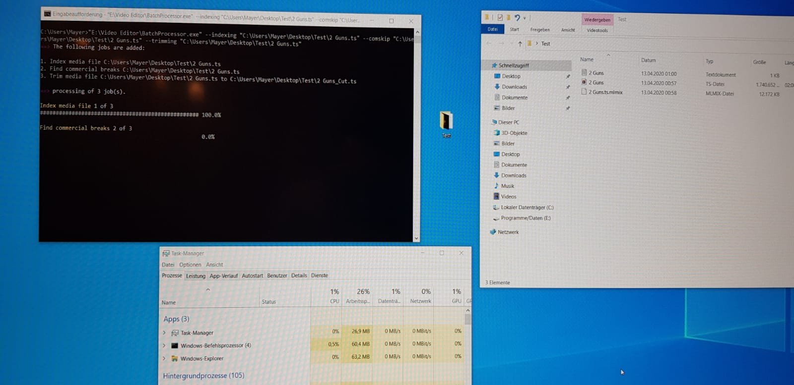

Nachtrag: angehängt das Bild, wie es aussieht, wenn man versucht es in einen .ts Container zu kopieren und zu verarbeiten.
Was mir gerade noch aufgefallen ist, der Ton ist auch beim kopieren der streams zu .ts asynchron.
Abfotografiert? Du bekommst wesentlich besseer und vor allem lesbare Screenshots, wenn du den gesamten Bildschirm mit der Taste "Druck" bzw. "Print Screen" in die Windows-Ablage kopierst, dann in einem Grafikprogramm wie z.B. IrfanView einfügst und als PNG oder JPG speicherst. Einen Screenshot des Vordergrundfensters erhälst du mit Alt + Druck.
Ich weiß, aber es war Nachts um 1 und das Forum war auf dem Handy schon offen. Ich mach normalerweise natürlich Screenshots (btw die 1mb Upoadbegrenzung war für die Auflösung auch nicht zuträglich aber egal). Ich Arbeite ja auch mit Adobe Premiere Pro und Adobe Photoshop - also ich weiß wie es geht.
