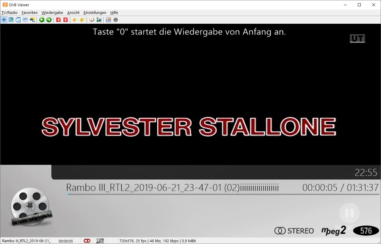

Dateiname mit OK beim Abspielen von Aufnahmen
AmigaSurfer
Wenn ich während dem Fernsehen auf OK drücke, erhalte ich in der Einblendung den Namen des Senders, den Namen der aktuellen Sendung, sowie eine Kurzbeschreibung der Sendung.
Wenn ich allerdings eine Aufnahme (.TS-Datei) abspiele, sind diese Felder alle leer. Siehe Screenshot. Könnte man da nicht wenigstens den Dateinamen anzeigen lassen?

Bei mir wird kein Pfad angezeigt, sondern nur der Dateiname. Siehe ersten Screenshot unten. Ich finde auch keine Einstellungen, in denen ich das Anzeigen des Pfades einstellen könnte. Allerdings würde mir der Dateiname alleine schon reichen, wenn der immer angezeigt würde.
Bei folgender Datei wird der Dateiname noch angezeigt: D:\Users\Public\Videos\Rambo III_RTL2_2019-06-21_23-47-01 (02).ts
Das sind 65 Zeichen.
Ich habe jetzt einfach mal a's am Ende angehängt.
Bei folgendem Dateinamen erfolgt noch eine Anzeige des Dateinamens: D:\Users\Public\Videos\Rambo III_RTL2_2019-06-21_23-47-01 (02)aaaaaaaa.ts
Das sind 73 Zeichen.
Bei folgendem Dateinamen nicht mehr: D:\Users\Public\Videos\Rambo III_RTL2_2019-06-21_23-47-01 (02)aaaaaaaaa.ts
Das sind 74 Zeichen. Wenn ich allerdings mit Esc das Menü links einblende, dann steht unten nach wie vor der Dateiname.
Wenn ich die Datei nach D:\ kopiere, fehlt der Dateiname bei Ok nach wie vor. D.h. es hat nichts mit der Länge des Dateipfades, sondern ausschließlich mit der Länge des Dateinamens zu tun.
Wenn ich die neun a's allerdings durch neun i's ersetze, dann wird der Dateiname mit OK wieder angezeigt.
D:\Rambo III_RTL2_2019-06-21_23-47-01 (02)aaaaaaaaa.ts funktioniert nicht, aber D:\Rambo III_RTL2_2019-06-21_23-47-01 (02)iiiiiiiii.ts funktioniert.
Also liegt es nicht an der absoluten Zeichenanzahl, sondern die Zeichenbreite spielt auch eine Rolle.

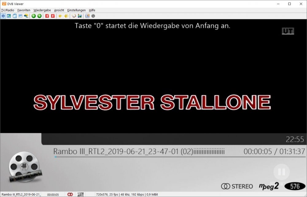

Mit i's funktioniert es sogar noch mit 19 i's angehängt: Rambo III_RTL2_2019-06-21_23-47-01 (02)iiiiiiiiiiiiiiiiiii.ts
1508313210_DVBviewerOKbeimAbspielenvonAufnahmen3.thumb.jpg.20c4de60c023178393b4fa95d2c8922b.jpg

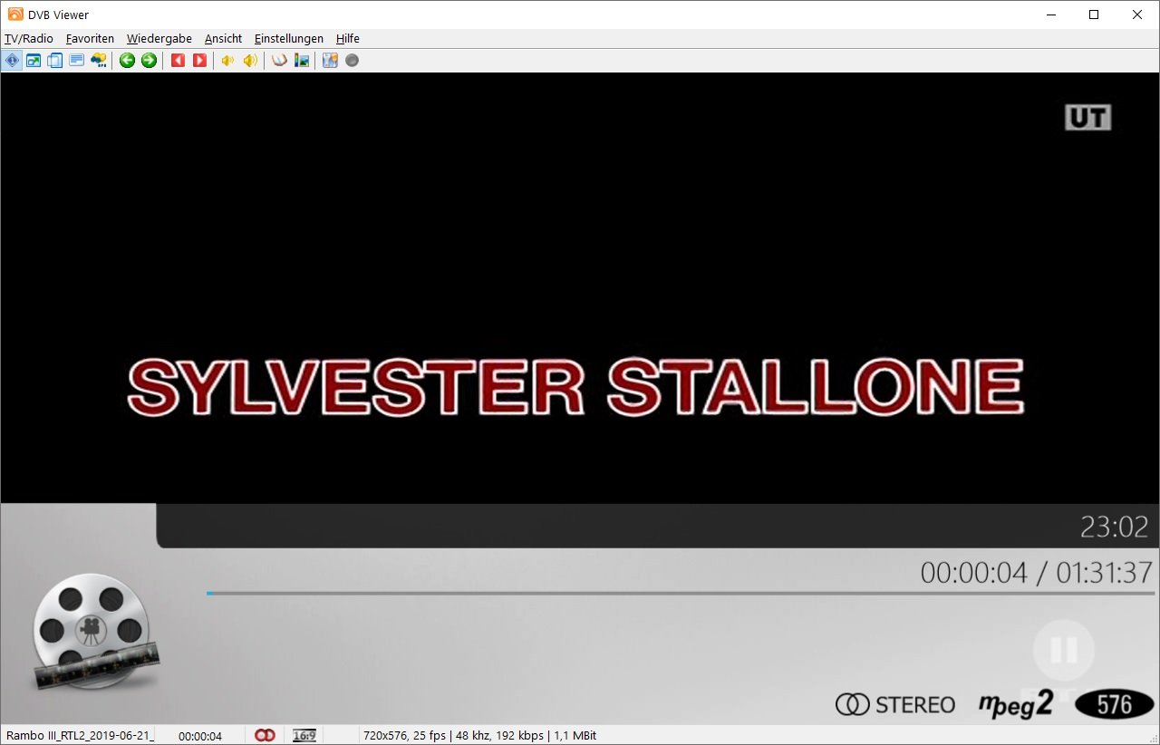

Erst bei 20 i's fehlt der Dateiname: Rambo III_RTL2_2019-06-21_23-47-01 (02)iiiiiiiiiiiiiiiiiiii.ts
298558772_DVBviewerOKbeimAbspielenvonAufnahmen4.thumb.jpg.b94eac564fee24eedd4808763d2cfb61.jpg

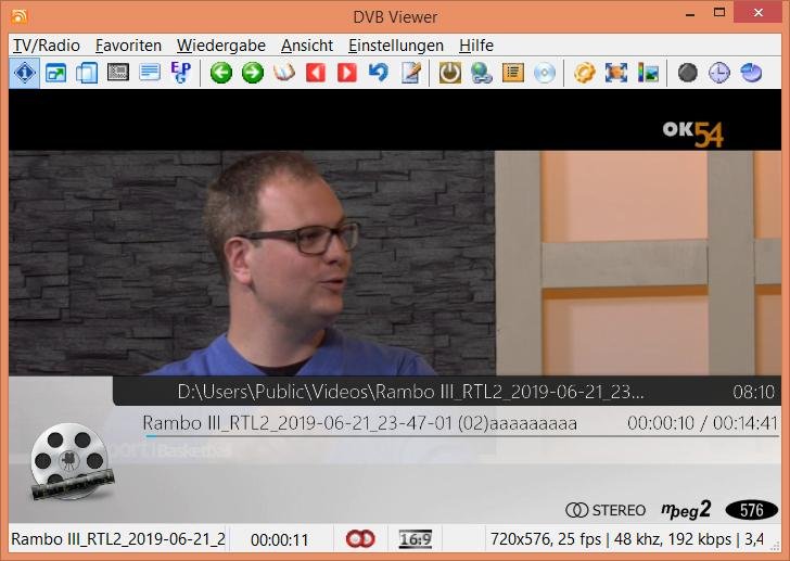

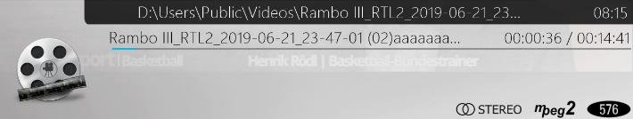

Ich habe versucht, das möglichst genau nachzuvollziehen:
Wenn ich weitere a's anhänge, geht es so aus:
Was macht den Unterschied aus?
