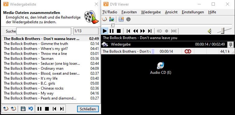

Also; Hardware: Notebook Medion  i3-5005 U unter Win10 (aktuell mit allen regulären Updates -> 1909 (18363.815); Interner DVD-RW-Brenner; zusätzliches USB 2.0 RW-Laufwerk (LiteOn TAU 108; ca 2012); jeweils aktuelle DVBViewer-Version (Pro/GE) ...
Nach dem üblichen Gepfriemel (Rechtsklick auf das Laufwerk-Icon -> "Automatische Wiedergabe" auf "Aus" gestellt ... damit nicht immer das gleiche Programm loslegt ... jetzt muß also die jeweilige DVBViewer-Version für den Autostart schon vorher laufen) .dann "Autostart", "FreeDB" - Abfrage einschalten, etc. und los geht's:

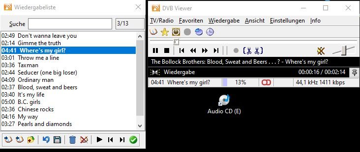

1. Internes Laufwerk unter GE 3.6.6.1
"Wiedergabe" -> "CD/DVD-Wiedergabe" -> und mit "dreimaligem Brechdurchfall" (das Laufwerk jault sehr schnell hoch, die Wiedergabe startet beim dritten Mal "zuverlässig" (bei aufgepoppter Wiedergabeliste) mit dem dritten Stück ... (immer; bei >10 verschiedenen Kauf-CDs ausprobiert) ...
Dabei wird gelogen ... tatsächlich wird das zweite Stück in der Playlist abgespielt (sieht man am Zeit-Eintrag im Audio-Fenster - Modus) ... dann auf das erste Stück in der PlayListe geklickt und die Sache läuft.
1.1 Internes Laufwerk unter Pro 6.1.6.1
Geht reibungsloser und es wird tatsächlich das erste Stück abgespielt ... (Wiedergabeliste händisch dazu geklickt)

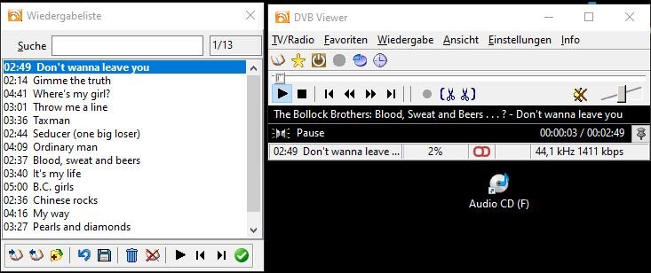

Jetzt das gleiche mit dem externen Laufwerk (F:)
2 GE:
Die Playliste wird richtig dargestellt; es wird tatsäch die erste Datei der Liste abgespielt ...

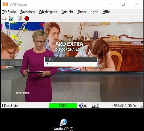

2.1 Pro: Es erscheint eine OSD-Abfrage (zweimal Laufwerk F: !!!) ... Wenn ich den unteren Eintrag anwähle, geht's problemlos weiter ... anderenfalls passiert garnichts ...
Vielleicht ist das Verhalten unter Win8.1 anders und (ausnahmsweise) hat WIN10 was dazugelernt ...
