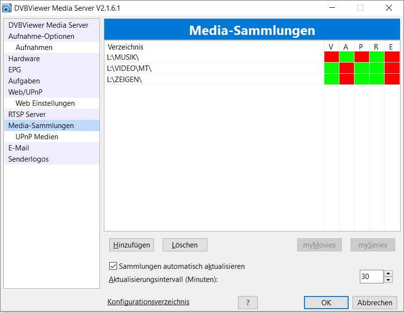

Ich nutze den Medienserver auch gern zur Wiedergabe von Medien. Obwohl dies bislang gut funktionierte, werden nun plötzlich keine Fotoverzeichnisse mehr angezeigt. Es wird zwar der hinterlegte Hauptordner "Zeigen (0)" angezeigt, aber keine Unterordner und keine Dateien.
Bei Video- und Audiodateien klappt es hingegen - nur bei Fotos (JPG) überhaupt nicht.
Was kann ich versuchen, um den Fehler zu beheben?

  • DMS stoppen
  • Konfigurationsordner\Database\svcmediaPhoto.db3 woanders hin verschieben
  • DMS starten
  • Im Webinterface Aufgaben -> Bilder-Datenbank aktualisieren durchführen. Das baut die Datenbank neu auf.
Es gibt bei dir im svcdebug.log Meldungen, die auf eine kaputte Datenbankdatei hinweisen, allerdings nicht sagen, welche. Wenn es die Bilder-Datenbank ist, sollten die obigen Schritte das Problem beheben.
Danke! Es funktioniert wieder. ?
