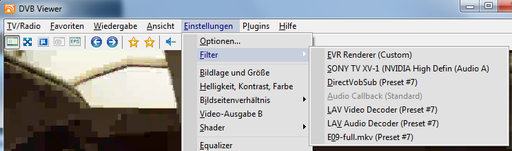

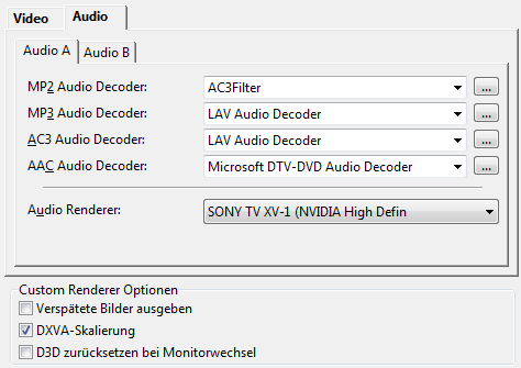

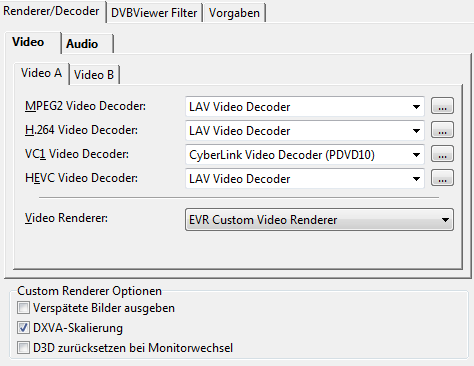

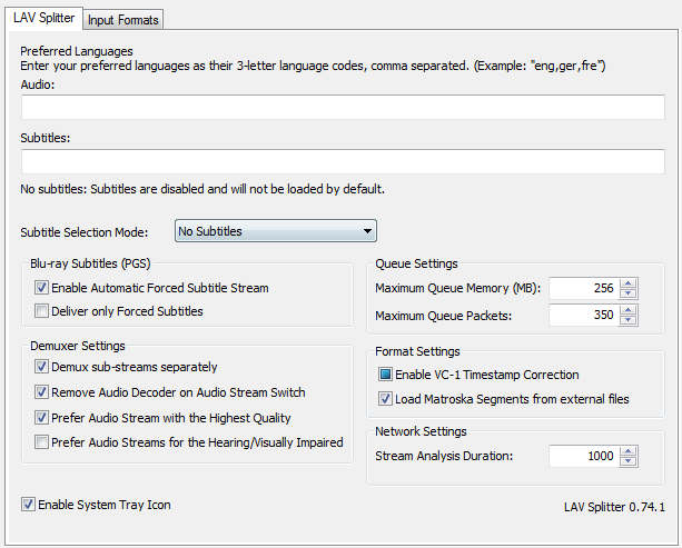

Vielen Dank für die Analyse. Ich hatte wirklich keinen speziellen Decoder in der Voreinstellung hinzugefügt, so dass das das Aufblitzen des AC3Filters erklärt. Ich habe dann die empfohlenen Einträge hinzugefügt und damit taucht der AC3Filter nicht mehr auf. Allerdings ändert sich nichts am Problem. Hier meine Einstellungen:
Splitter:
DVBViewer Video:
DVBViewer Audio:

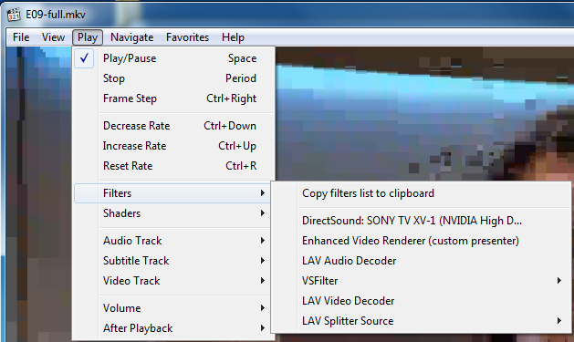

Ich habe noch mal einen weiteren Test gemacht und MPC-HC auf die identischen Settings konfiguriert, so dass die selben LAVFilter-Module und VSFilter verwendet werden. Es gibt dann innerhalb von MPC-HC keinerlei Probleme, alle Spuren lassen sich problemlos abspielen und initial wird auch die deutsche AC3 gewählt.
Hier die aktiven Filter mit dem Testfile:
Hier funktioniert es auch mit dem DVBViewer Pro bestens, mit identischen Einstellungen im LAV Splitter. Die Frage ist, welche spezielle Bedingung den Unterschied ausmacht. Vielleicht kann man in einer support.zip  etwas sehen (unbedingt vorher das Problem im Debug-Modus des DVBViewers reproduzieren!).
