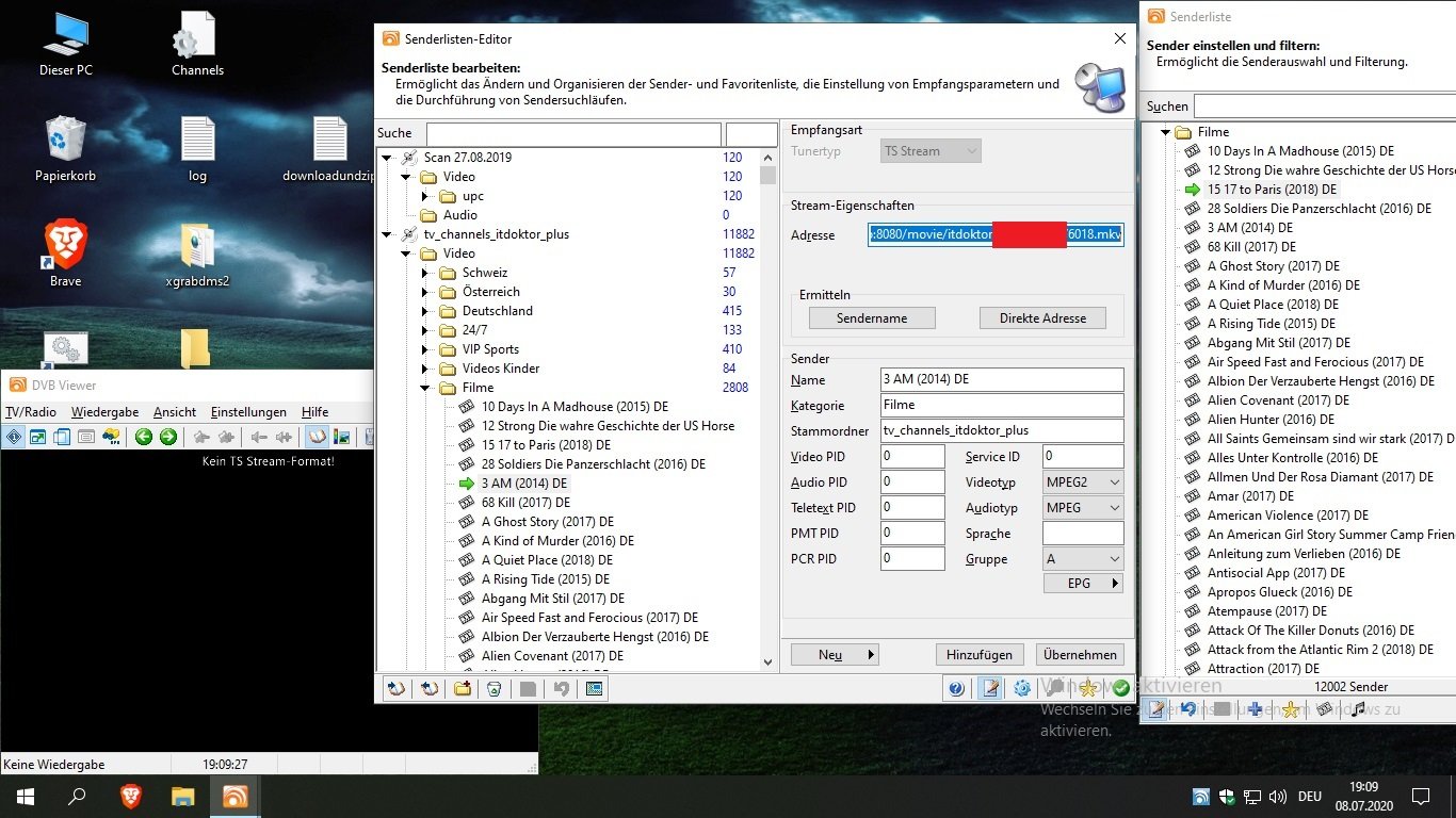

im anhang ein auzug von der senderliste mit dem teillink zum video

vor 3 Stunden schrieb rw007:
In der Senderliste geht MKV auf keinen Fall, da nicht vorgesehen. Es ergibt nur die besagte Fehlermeldung. Was zu "TS Stream" gehört, ist hier spezifiziert (Abschnitt "Streaming"). Kurz gesagt beschränkt es sich auf das TS-Format, HLS-Format (Internet-TV) sowie reine MP3/AAC Audiostreams (Internet-Radio).
Es sollte jedoch mit Wiedergabe -> URL öffnen sowie über die Wiedergabeliste gehen, vorausgesetzt, dass der LAV Splitter installiert und in der Lage ist, das Containerformat (hier MKV) und die enthaltenen Video/Audio-Formate zu identifizieren (der DVBViewer unterstützt MKV nicht nativ). Hier funktioniert es z.B. einwandfrei mit
