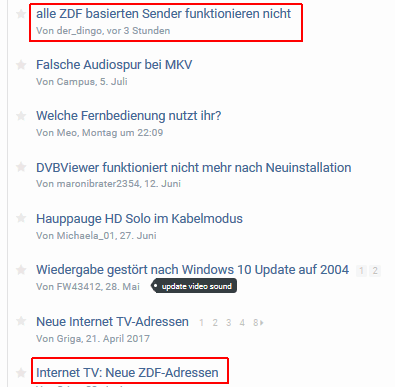

der_dingo Posted July 11, 2020 Posted July 11, 2020 Guten Tag, leider kann ich keine ZDF-Programme mehr empfangen - ZDF, ZDF-Info, 3Sat etc. Nutze DVBViewer Pro Version 6.1.6.1 und habe schon neu installiert, hat aber nichts genutzt. Empfangsart am PC: TS-Stream - Internet-TV (ger) Als Adresse für ZDF habe ich: https://zdf-hls-01.akamaized.net/hls/live/2002460/de/high/master.m3u8 Komme einfach nicht weiter. Danke für jeden Tip. Quote
Griga Posted July 11, 2020 Posted July 11, 2020 vor einer Stunde schrieb der_dingo: Als Adresse für ZDF habe ich: Hast sich geändert. Siehe https://www.dvbviewer.tv/forum/topic/64062-internet-tv-neue-zdf-adressen/ oder auch https://www.dvbviewer.tv/forum/topic/59718-neue-internet-tv-adressen/?do=findComment&comment=488652 Das hättest du auch selbst finden können, wenn du dich etwas in dieser Abteilung des Forums umgeschaut hättest. Generell gilt: https://www.dvbviewer.tv/forum/topic/59718-neue-internet-tv-adressen/?do=findComment&comment=481058 Außerdem ist es ratsam, die aktuelle DVBViewer Pro Fix-Version aus dem Mitglieder-(Download-)Bereich -> Beta Section zu benutzen, die Verbesserungen für den Empfang der ZDF-Gruppe als Internet TV enthält. 1 Quote
der_dingo Posted July 11, 2020 Author Posted July 11, 2020 Das ist ja das Dilemma, ich habe gesucht aber nichts gefunden - macht mir auch keinen Spaß mir hier jedes mal nen Anschiss einzuhandeln. Danke für die links, es funktioniert wieder. Quote
