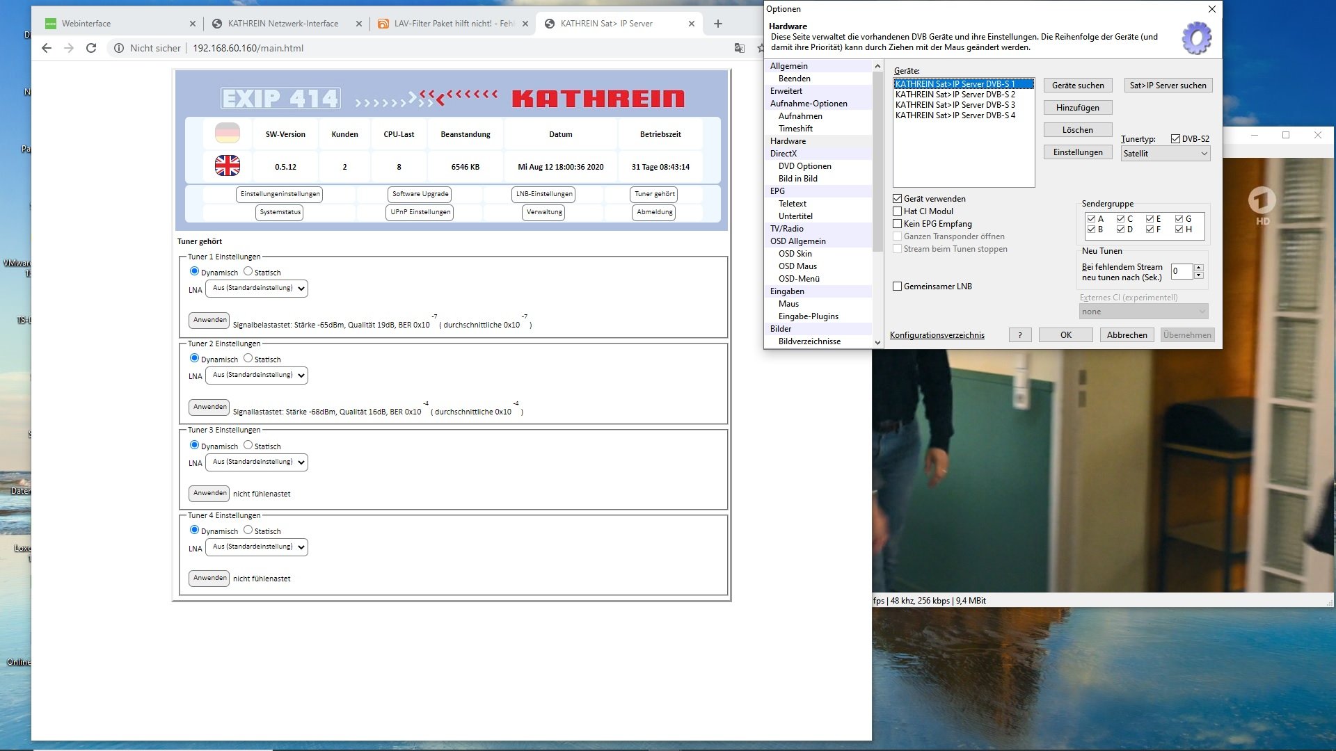

siegfried@simon-leipzig.de
LAV Filter neu installiert, neu gestartet, Einstellungen überprüft, kein Erfolg. Einstellungen siehe Anlage.

Oder der EXIP-414 hat ein Webinterface, so dass man im Browser nachgucken kann, in welchem Zustand er sich nach Anwahl eines dieser Sender befindet. Vielleicht verrät es, was los ist.
Die Sender die Bild und Ton zeigen haben 61 bis 90% in der Statuszeile
Die Sender die nicht gehen zeigen die EPG Daten für 3 Sekunden danach ist der Bildschirm schwarz, o% in der Statuszeile ?
