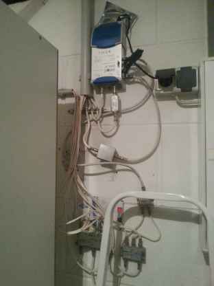

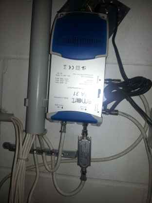

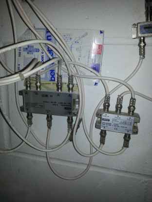

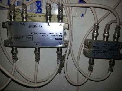

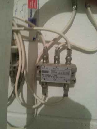

Wir sprechen hier von einem Mietshaus Baujahr 1998 mit 7 Wohnungen in denen je 2-3 Satelliten-Antennen-Anschlüsse verfügbar sind. Im Keller befindet sich dazu die im Anhang bebilderte Empfangsanlage(Sorry, einige Bilder sind unscharf, aber zeigen trotzdem den Baum). Ist also eine dieser unsäglichen Einkabel-Lösungen und sie wirft jede Menge SD-TV und 2 Sender(SkySportNewsHD+WDR-HD(Drittes für NRW)) in HD aus. Nu kommt der Expertenteil....

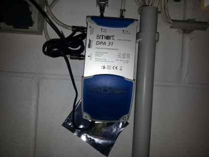

Also nochmal: bei mir im Haus ist dieses Gerät kaputt gegangen. Ich weiss, die Firma ist aufgelöst und das Teil ist zu alt um es noch zu bekommen. Aber es muss doch noch andere Firmen geben, die so etwas hergestellt haben, Smart war doch kein Monopolist. Kann mit jemand eine Alternative nennen, bitte ?
