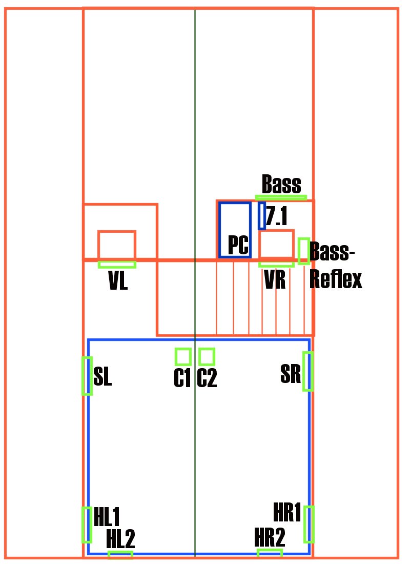

Meine 7.1-Anlage habe ich mir so zurechtgebastelt, dass ich im Bett einen sehr guten Klang rund um mich herum habe, auch, wenn die Lautstärke sehr leise eingestellt ist.
Das war mir wichtig.
Habe meine Koje inzwischen im ehem. Speicher meiner Hütte direkt unters Dach verlegt und da bot es sich geradezu an:
1. Die seitlichen LS links und rechts am Fussende des Betts,
2. Die hinteren LS links und rechts am Kopfende der Schnarchritze in die innere Dachverkleidung einzubauen.
3. Zwei weitere hintere LS befinden sich in der Stirnwand hinterm Kopfende des Betts.
4. Die beiden mittleren LS sind am Fussende oben am Dachspitz in der Verkleidung untergebracht.
5. Die vorderen LS sind in neu gebauten Schränkchen links und rechts des grossen Monitors, der sich mittig zum Bett in 80 cm Abstand vor dem Fussende des Betts befindet.
6. Der PC, der Verstärker und der Bass sind im rechten Schränkchen untergebracht.
7. Der Bass geht nach hinten raus, also vom Bett weg, zum Bett hin ist ein auf 30Hz angepasstes 90mm Bassreflexrohr in der Resonanzkammer des Bassblökers im rechten Schränkchen eingebaut.

Hier mal ein Pic meines Aufbaus. Der Monitor befindet sich zwischen VL und VR an einem Schwenkarm.

Na, ich habe jetzt erst die ganze Schnarch-Anlage in Betrieb genommen.
Die Einbau-LS waren 10 Jahre lang unbenutzt rund ums Bett verteilt und nur dank Corona habe ich endlich die Zeit gefunden, die fehlenden zwei Schränkchen mit dem Teufel-Verstärker, dem Sub und den Front-LS aufzubauen.
Nach Deinen Infos habe ich nun ein bisserl umgeklemmt.
- Front bleiben vorne in den Schränken, Center oben über dem Fussende und der Bass eh, wie er war
- Side sind jetzt aber die vier LS an den Längsseiten des Betts
- Rear sind nun die LS hinterm Kopfende des Betts
Stereo-Musik hört sich nun sehr plastisch an, auch Stereo-Videos und selbst die 5.1-Videos kommen real rüber.
So sind bei 5.1-Filmen "nur" die Rear tot.
Aber da ich nun 2 x 2 Side habe, fällt das nicht so arg ins Gewicht.
Bei Stereo habe ich alle acht LS.

Habe bei meinem Realtec-Treiber schon mit und ohne "Lautsprecher auffüllen" probiert.
Aber mein LAV zeigt bei Stereo-Sources trotz "enable Mixing" im Status-Registerblatt im Input MP2Float mit 2 Kanälen, im Output zwar 8 Kanäle auf PCM und gibt die Pegelanzeigen für 8 Kanäle frei - nur bleiben ausser VL und VR alle Pegel auf Null.
Komischerweise sowohl im Arbeitszimmer bei meinem 5.1-System, als auch in der Schnarchbude beim 7.1-System.
Und das sowohl bei Standard Stereo, als auch bei AC3-2.0 als Input.
Nur mit dem AC3Filter wird Stereo auf alle verfügbare Kanäle gemischt.
Irgendwas muss ich wohl bei den LAV-Settings falsch machen.
Vielleicht fällt hierzu ja noch jemandem was ein.
