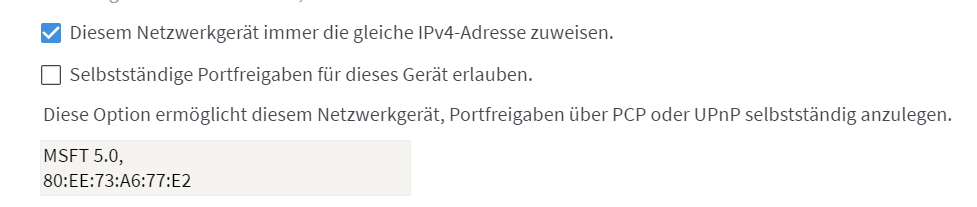

JMS Posted November 1, 2020 Posted November 1, 2020 vor 12 Stunden schrieb Klassikfan: ..., dieser aber die IP 192.168.24.63 hat. Nicht 60. Wie das passiert, wissen die Götter. Falls Du einen Router wie die Fritz!Box hast vielleicht einfach mal das Häkchen "Immer die selbe IP zuweisen setzen." Passiert i.A. aber SEHR selten und ist schon ungewöhnlich. Möglich ist das eigentlich nur, wenn der entsprechende Rechner mal sehr lange (länger als die "Lease Time", so was wie 10 Tage) aus war. Quote
