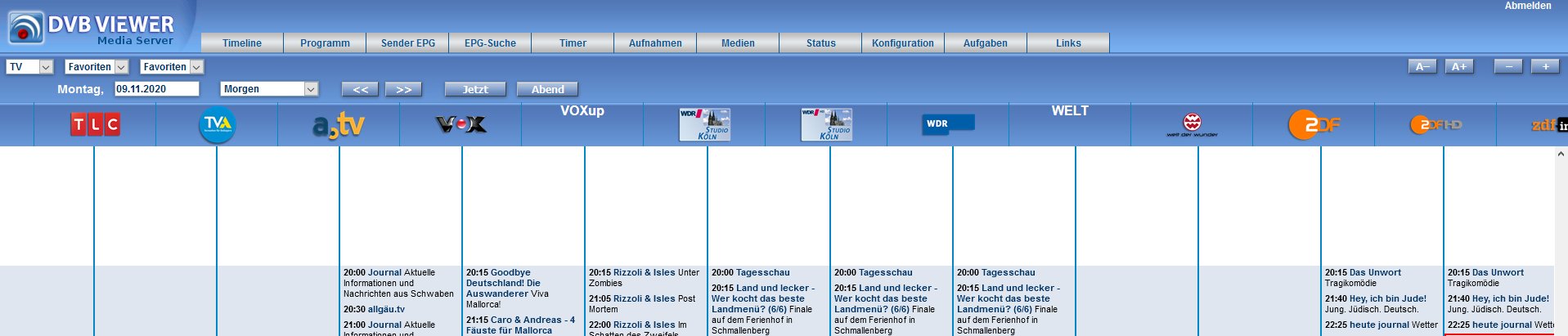

Im MediaServer ist ein Würmchen.
Beim horizontalen Scrollen im Tab "Programm" verschiebt sich die Senderlisten-Symbol-Zeile nicht parallel mit der Filmliste darunter.
Je weiter ich nach rechts scrolle, desto grösser wird der Versatz zwischen Sender-Icons und Filmspalten.
Und kurz vor dem rechten Rand wird es etwas dadurch unübersichtlich.
Scrolle ich ganz an den rechten Rand, bleibt die Filmliste korrekt stehen und die Sender-Symbolzeile egalisiert sich bei weiterem Scrollen nach Rechts wieder.
Die Sender-Icon-Zeile scrollt immer ein bisserl weniger nach rechts, als die Filmspalte, was sich umso mehr aufaddiert, je mehr Sender man in der Liste hat.
Das sieht dann so aus:
