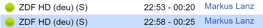

BirdOfPrey Posted November 3, 2020 Posted November 3, 2020 Da ich bei der EPG-Suche immer die Haken unten bei "Autotimer deaktivieren bei ..." entferne, habe ich zwar das Problem nicht, dass der neue Timer deaktiviert ist, aber dafür habe ich dann zwei Aufnahmen. Beispiel heute Abend "Markus Lanz". Siehe Screenshot. Quote
MaM Posted November 3, 2020 Author Posted November 3, 2020 ja, iss klaah... ? aber keine "Lösung".? Ich hab hier im Schnitt immer so 150 aktive Timer, da verliert man schnell den Überblick. Und wenn viele Aufnahmen "doppelt" vorhanden sind, erleichtert es auch nicht wirklich die Wahl, welche davon denn nun "die Richtige" ist. Bei der späteren Auswertung kommt es also zu langen Such- und Wartezeiten. Quote
