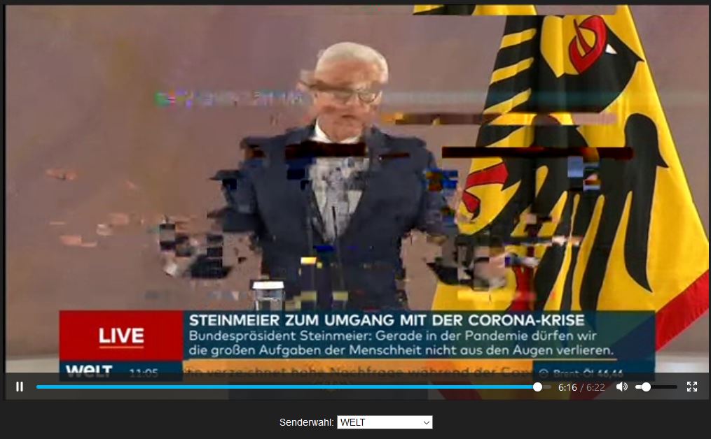

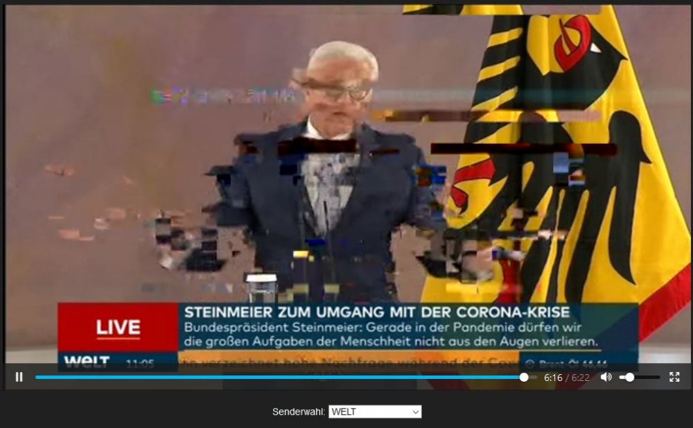

muffinCGN Posted November 24, 2020 Posted November 24, 2020 Hallo zusammen, ich habe folgendes Problem: Immer wenn ich den Stream WELT (SD) zum ersten Mal aufrufe, beginnen nach wenigen Minuten zunächst leichte Bild- und Tonaussetzer, die dann immer schlimmer werden, bis der Stream unbrauchbar wird. Das tritt sowohl beim Streaming per DMS-WebGUI (PC) und DVBViewerPRO (PC, RTSP-Device) als auch über das entsprechende Kodi-Plugin (mehrere Raspberrys mit LibreElec aber auch auf dem PC) auf. Wenn ich dann den Stream direkt erneut starte oder bei laufendem Stream das SAT-Kabel kurz von der TV-Karte löse und wieder anschließe, läuft er stundenlang. Andere Sender, sowohl private in SD als auch die Öffentlichen in der HD-Variante haben das Problem so nicht. Auch DVB-S-Tuner in meinem TV und die SkyQ-Box haben das Problem nicht, eine Abhängigkeit von Wetter o.Ä. konnte ich nicht beobachten. Mein Setup ist folgendes: Windows Server 2016 Intel i3-8100 mit integrierter Grafik (Grafiktreiber ist Microsoft-Update-Standardtreiber) 16GB RAM DVBViewer 6.1.7.2 DMS 2.1.7.2 SAT-Karte DVBSky S952 V3 - Dual DVBS/S2 PCIe - Treiberversion 11.17.38.33 vom 20.08.2018 (aktuell laut http://www.dvbsky.net/Support_win.html), beide Tuner eingerichtet und verkabelt In anderen Beiträgen hier im Forum habe ich gelesen, dass es helfen könnte, die *.ts-Dateien vom Virenschutz auszunehmen - das hat leider nicht geholfen, wäre dann ja vermutlich auch eher ein generelles Problem meiner Installation. Ich hoffe ihr könnt mir helfen und bedanke mich im Voraus für eure Antworten :-) Viele Grüße Marvin support.zip Quote

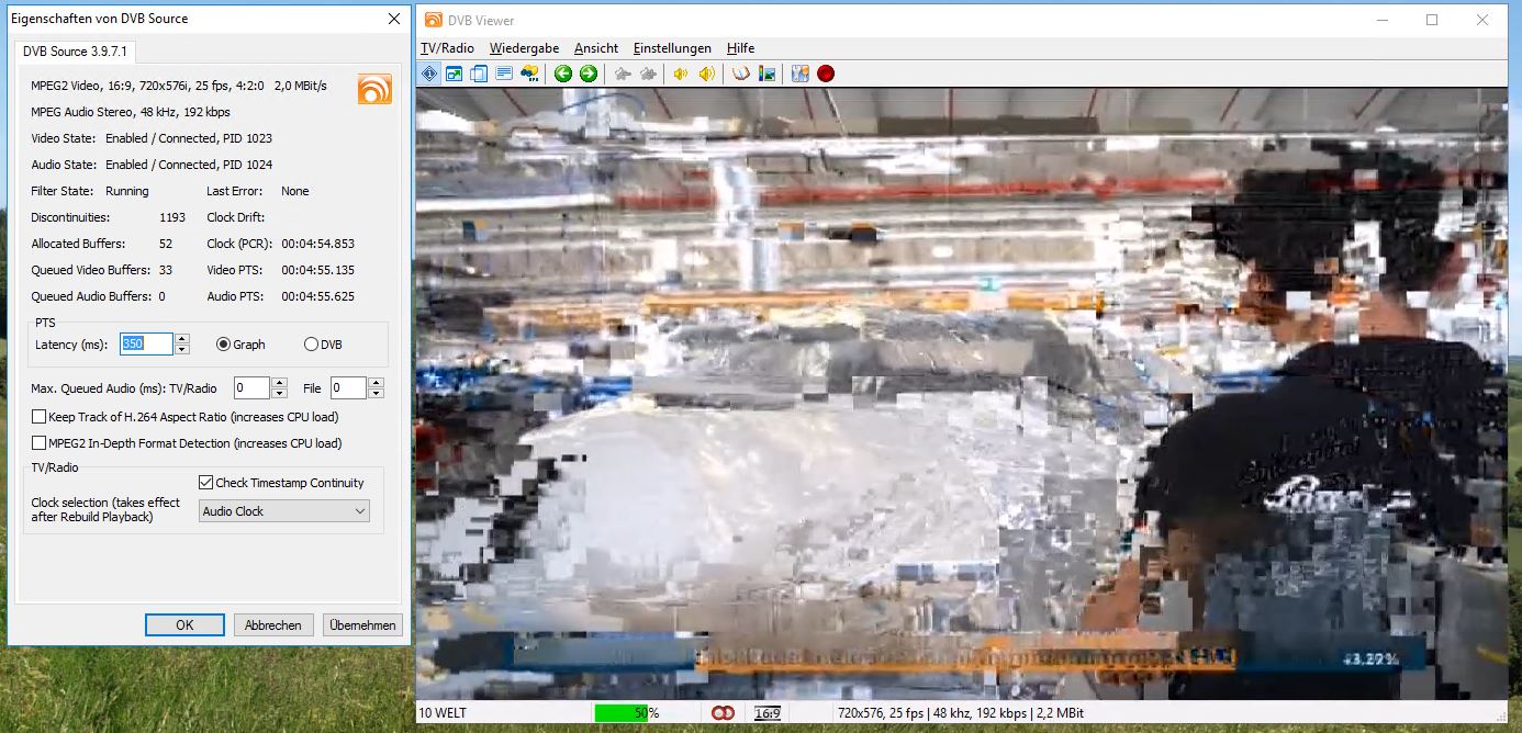

Griga Posted November 25, 2020 Posted November 25, 2020 Von Interesse wäre, was die Eigenschaftsseite des DVBViewer Filters anzeigt, wenn das auftritt. Poste bitte einen Screenshot. Quote
muffinCGN Posted November 25, 2020 Author Posted November 25, 2020 (edited) Hey, na klar, anbei der Screenshot. VG Marvin EDIT: Sorry, das sind erstmal die Einstellungen in diesem Fenster. Ich reiche noch einen Screenshot nach, sobald das Problem das nächste Mal auftritt. Edited November 25, 2020 by muffinCGN Quote

muffinCGN Posted December 25, 2020 Author Posted December 25, 2020 Hey zusammen, da ist das Problem wieder - Screenshot des DVBViewer Filters anbei. VG und frohe Weihnachten Marvin Quote
Griga Posted December 25, 2020 Posted December 25, 2020 Die hohe Anzahl Discontinuities (Diskontinuitäten) weist darauf hin, dass der DVBViewer einen stark gestörten Stream erhält, in dem zahlreiche Datenpakete fehlen. Das kann ein Hardware-, Treiber- oder Empfangsproblem sein und ist in deinem Fall schwer zu diagnostizieren. Weisen die anderen Sender der ProSieben/Sat.1-Familie auf der selben Frequenz (12545 H) zu dem Zeitpunkt ebenfalls Störungen auf, wenn du direkt umschaltest? Quote

visionbrasil Posted December 26, 2020 Posted December 26, 2020 (edited) Das Empfangssignal scheint mir ein wenig niedrig zu sein (grüner Balken). Bei mir (habe die gleiche Karte) liegt der zwischen 74% und 89% ..... je nach Sender und Wetter. Bei dir nur bei 50% - könnte grenzwertig sein. Mal Kabel oder Schüssel prüfen. Edited December 26, 2020 by visionbrasil Quote
