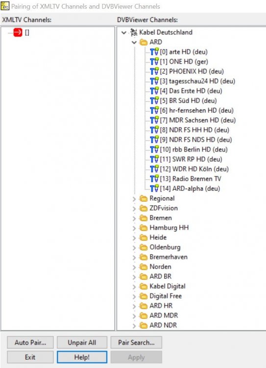

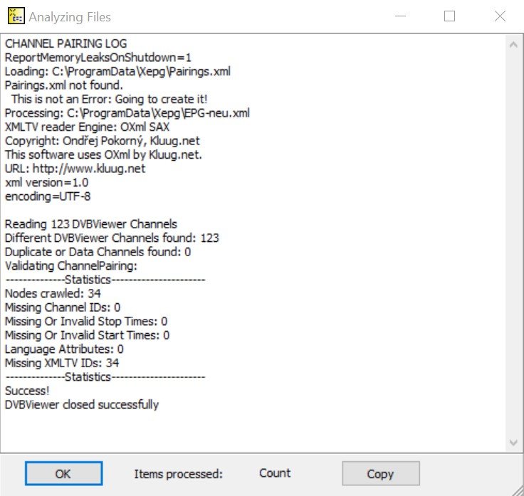

I don't know what to do with XMLTV IDs.
x112 will be right about the faulty pairing.
I never saw the blue squares to be checked in my attempts.
And I mean, the left column was always empty except for the white arrow on a red background.
However, I could click the channels on the right and then transfer them to the left.
I'm going to uninstall everything again today and then set it up again; let's see what comes out.

After the attached screenshots I gave up.
In the first step you should leave XEPG untouched, if there is no valid XML file generated in EPGBuddy, then you could not make a correct mapping.

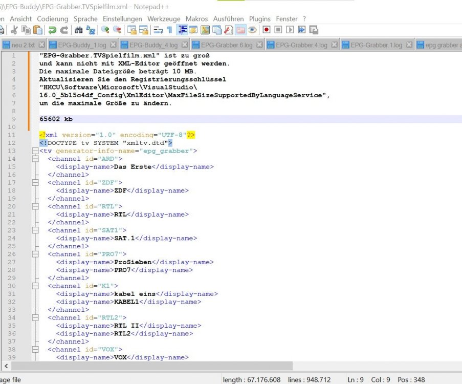

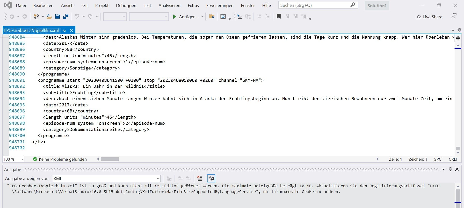

Wie groß ist denn die EPG-Grabber XML Datei und was steht da am Anfang drin?
Hänge zwei screenshots dran, ich denke sie erklären sich von alleine.
Dem oberen geht eine "Bemerkung" aus VisualStudio2019 zur Größe voran, was Du, entsprechend Deiner Frage, wohl schon vermutet hast.
Edited by sand tv
Die XML Datei sieht doch ganz gut aus. Für die ÖR und ein paar private sind es bei mir so um die 20-25 MB. Mit Pay-TV waren es so um die 45 MB. Zum schnellen anschauen nehme ich meistens den Notepad von Windows oder XML Notepad 2007 (auch von MS).

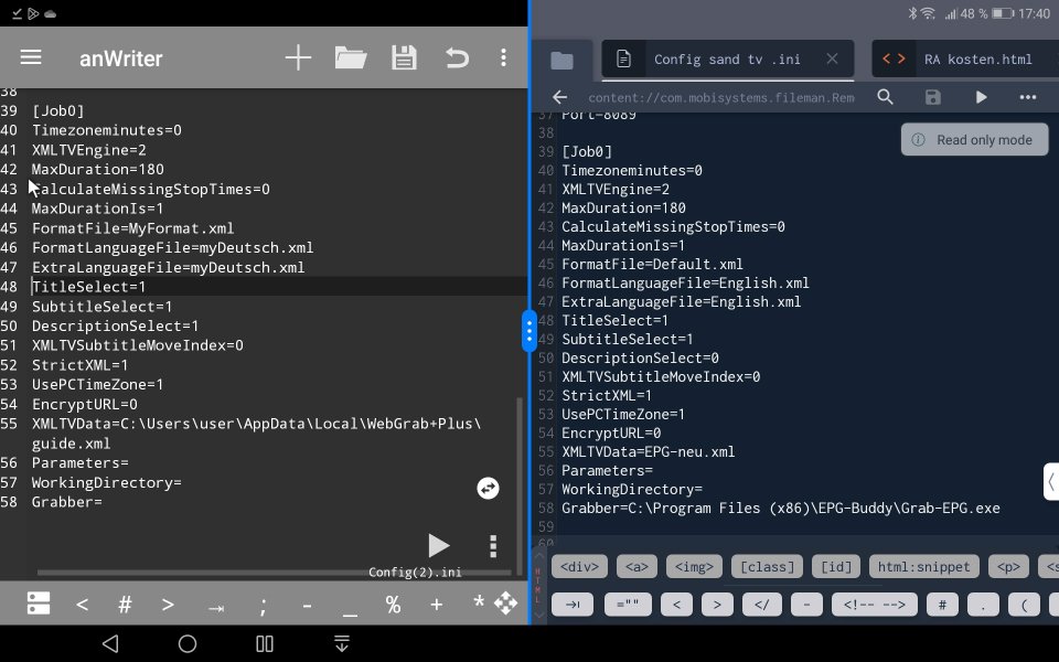

Wie sieht denn die config.ini von XEPG aus? Hier ist meine als Beispiel (für DMS). Wichtig ist der Job Teil und mindestens XEPG 0.7.4.4. Die 0.7.4.5 war hier irgendwo in einem Beitrag und funktioniert bei mir ohne Probleme.
Config.ini
vor 10 Stunden schrieb x112:
Ich hatte die Visual Studio nur benutzt um zu sehen, ob sie Fehler anzeigt.
Hier beide config nebeneinander.
Bei meiner Config Datei ist der Grabber leer, da ich mit einem Script zuerst das Programm Webgrab+ starte, das die XML Datei erzeugt und dann XEPG.
Bei dir startet XEPG den Grabber von EPGBuddy. Das geht auch, aber dann darf EPGBuddy nicht mehr XEPG starten. Der XMLTV Parameter muss aber so heißen wie die Ausgabedatei von EPGBuddy, also EPG-Grabber.TV-Spielfilm.xml (mit Pfad).
