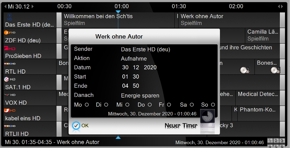

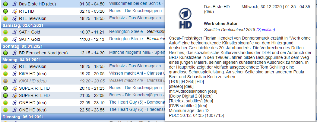

Ist sicherlich dasselbe. Timer, die man über DVBViewer selber setzt, führen zu demselben Fehlerchen. Hier "Werk ohne Autor" programmiert, aber "Willkommen bei den Scht'is" wird angezeigt. (Beta noch nicht getestet).
(Und der Rest, der als Timer zu sehen ist, das ist... ähm... alles nicht mein Zeug ? )

@tihdein Fehler wurde bereits mit den Betas korrigiert. Einfach die 7.0.0.x aus dem Mitgliederbereich/Beta-Versionen als Zip-Datei laden und laut beiliegender Anleitung in den Programmordner entpacken, und am Besten die 3.0.0.x für den DMS genauso. Außer wenn es zum Zeitpunkt wenn du das liest schon die in Vorbereitung befindliche 7.0.1/3.0.1 geben sollte, dann stattdessen gleich diese verwenden da ist das enthalten.
