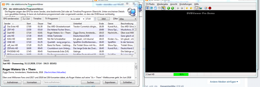

Nach Installation erscheint dann  Senderliste (viele Sender fehlen)Senderliste.PNG.0ef95b78612bc76072e5ce507ea1a517.PNG

In "Windows Funktionen" hatte ich Internet - Explorer deaktiviert. Muß ich den wieder aktivieren ?535937037_3satkeinEPG.thumb.PNG.bed1d4df0aae36b006708dbebdf48f64.PNG
Habe ganz normal installiert, wann und wo wähle ich Komponenten aus ?
Alles, was mir interessant erschien, habe ich in denselben Ordner downgeloadet, in dem ich Version 7.0.0 gespeichert habe.
Senderliste laden: guter Tipp, in der Liste sind jetzt alle drin.
Allerdings z.B. 3sat und RTL2 91%, aber kein Empfang, keine EPG - Daten vorhanden.
ARD und ZDF z.B. 91/92 %, funktionieren mit EPG.

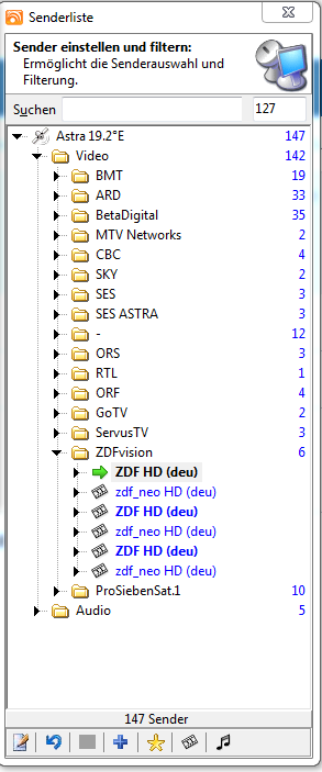

So, hatte endlich wieder Zeit...:
komplett neu installiert, Ergebnis:
ZDF 92 %:

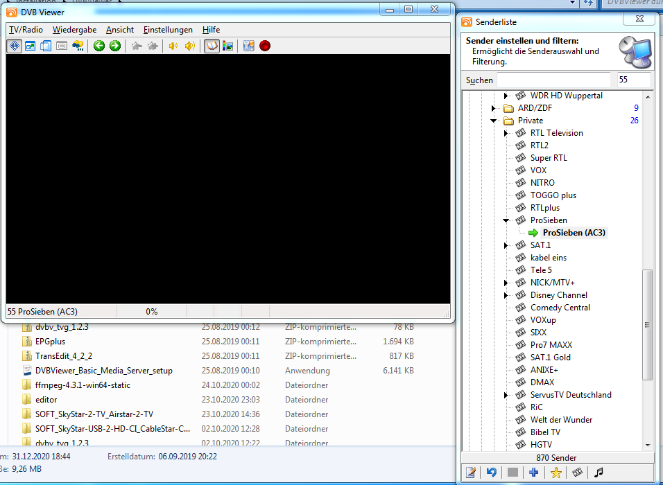

3sat 91%, nix Bild:
Pro7 0%, nix Bild, genau wie RTL etc.
ZDFinfo, - neo etc dasselbe:
Woran kann das liegen (Installation verlief ohne Probleme !)
Für Lösungsansätze wäre ich sehr dankbar.
Willem
Deine Ergebnisse und Screenshots weisen darauf hin, dass entweder die Außenanlage anders angesteuert werden muss, als es der DVBViewer in deiner Konfiguration tut. Oder dass das von dir verwendete DVB-Gerät defekt ist, so dass es die Außenanlage nicht mehr korrekt steuern kann. Oder dass die Signalübertragung "nach oben" aus anderen Gründen nicht richtig funktioniert.
Ein Receiver muss bei Satellitenempfang im allgemeinen der Außenanlage (LNB und eventuell Multischalter) signalisieren, welches Frequenzband (Low / High) und welche Polarisation (horizontal / vertikal) nach unten durchgereicht werden soll. Das geschieht über die LNB-Versorgungsspannung, die der Receiver bereitstellt, und ein 22 kHz-Signal. Manchmal kommen auch DiSEqC-Signale hinzu, wenn eine von mehreren empfangbaren Satellitenpositionen (wie Astra und Hotbird) auszuwählen ist.
Werden diese Signale nicht korrekt gesendet bzw, kommen oben nicht an, dann gibt es typischerweise die in deinen Screenshots sichtbaren Erscheinungen: Unvollständige Suchlaufergebnisse, nur manche Sender gehen, der DVBViewer zeigt ein Signal an, aber kein Bild und Ton (weil zwar etwas empfangen wird, aber nicht das richtige), oder gar kein Signal.
